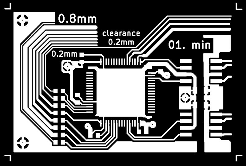

Может кому интересно будет.
Решил попробовать пленочный фоторезист. На Алиэкспресс заказан фоторезист и УФ светодиоды – надо сделать простенькую приспособу для экспонирования…. Но (неожиданно) у меня появилась возможность печатать на 3D принтере Photon M3. Это LCD принтер для печати УФ отверждаемой смолой, размеры поля печати 163.84 x 102.4 мм, LCD матрица – 4096x2560. Размер “пикселя” – 0.04мм (или 40µm). Конечно, хотелось бы размер пикселя еще меньше, но и 40 микрон для многих задач достаточно – дорожка/зазор 0.2 мм имеет ширину 5 пикселей – должно получиться.
Для экспериментов “разведена” печатная плата (ПП не реальная, сделана для оценки возможностей: минимальная дорожка и зазор 0.2мм, LQFP64 с шагом 0.5мм, пара MSOP8 и с десяток SMD деталей):

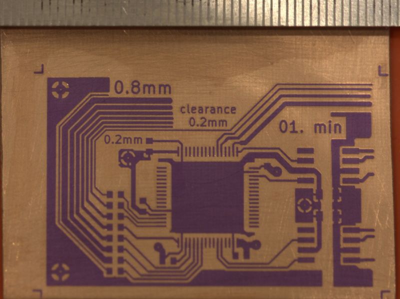

После "печати" и проявления:
После травления:
Фоторезист отмыт, вот что получилось:
Очень неплохо, как мне кажется. Проводник/зазор 0.2мм.
В принципе, ничего нового - видел статьи про засветку фоторезиста 3D принтером в Интернете. Просто личный опыт.

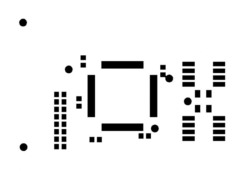

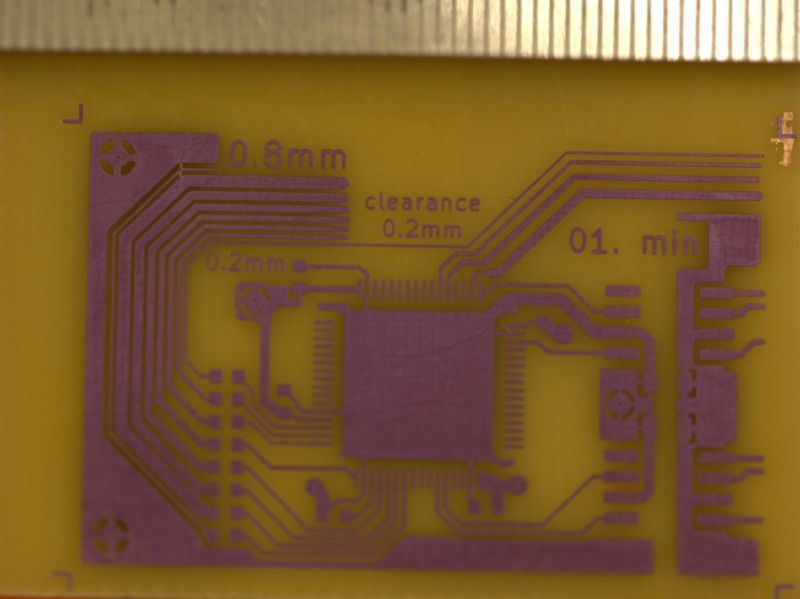

Купил на пробу DYNAMASK® D5030 (75 микрон). Технология - ровно такая же. :
В отличии от фоторезиста, сразу после засветки - нет изображения, изображение появляется только в процессе проявления (в растворе карбоната натрия).
Нанес маску, проявил, под УФ лампой подержал,... Результат - вполне нормальный:
Надо бы еще в печи "прожарить" (150°C, 60 минут), эту тестовую, наверное, не буду "жарить".

Очень даже хорошо выглядит! Можно подробнее о подготовке файлов и процессе? САПР --> засвеченная плата.
Сообщения: 291
Зарегистрирован: Чт ноя 06, 2014 13:09:06
Сообщение viiv »
САПР --> gerber-ы -> png изображение -> UVtools -> файл печати конкретного принтера -> засвеченная плата.
Есть простая утилита, которая из герберов делает UVJ-файл, который открывается UVtools:
В этой утилите можно, повернуть/отзеркалить/сдвинуть/задать время экспозиции... ну т.е. минимальный функционал.
Утилита "самописная", сейчас в винде ее пытаюсь собрать.
А так, получаем растровое изображение и в UVtools - там все без особых проблем.
UVTools вроде как анонсировали сразу из gerber-ов, но как-то (возможно, пока) криво, у меня не получилось.

Сообщения: 19495
Сообщение Morroc »
Сколько секунд светили ?
Сообщения: 291
Сообщение viiv »
[uquote="Morroc",url="/forum/viewtopic.php?p=4420650#p4420650"]Сколько секунд светили ?[/uquote]
Фоторезист с алиэкспресс. 10 секунд.

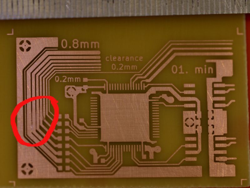

Начинал с 30 секунд -> место, где печатные проводники разной ширины. Вертикальные - сливаются (фоторезист не вымылся из зазоров). На горизонтальных - все нормально. Решил, что это особенности конструкции матрицы и/или подсветки (соседние строки - все нормально, а вот соседние столбцы - чуть подсвечивается).
15 секунд -> значительно лучше, но есть замыкания (фото ниже)
10 секунд -> удовлетворительно, можно даже сказать - "хорошо" (фото из первого поста): там где надо фоторезист вымылся, там где надо - остался (замыканий и перетравов нет).
Маску светил 42 секунды (21 x 2 сек), Здесь особо не экспериментировал - поставил 14 секунд, оказалось мало, кроме “окон” кое-где смылась и сама маска :-)
Далее увеличил в три раза (21 x 2 сек) - результат удовлетворил. На этом решил и остановится. Когда светил маску, между экраном принтера и платой была пленка (которая для цветов, продавец пишет 40мкм), насколько она “прозрачна” для ультрафиолета – мне неизвестно.

[uquote="kalobyte",url="/forum/viewtopic.php?p=4472534#p4472534"]пока тестов 8к принтера нет на фоторезисте, но решил сюда написать, думал кто-то может уже во всю ...[/uquote]
Попробовал Saturn 3 ultra (у него 12K), результат отличный. 0.2/0.2 вообще никаких проблем, скорей всего и меньше получится.
Китайский фоторезист , экспонирование 10...60 секунд (с шагом 10 сек) - везде в зазорах фоторезист прекрасно вымылся. 10сек - явная недоэкпозиция, но дорожки без разрывов. Для себя решил, что на этом фоторезисте, наверное, надо ставить 40-45 секунд.
Доделаю позиционирование и попробую двустороннюю с маской.
