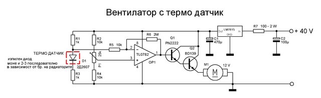

Все знают терморегулятор с Али W1209. Но у него реле, и соответственно два положения вкл. и выкл нагрузки.
А никто не встречал аналогичный девайс, но с "плавным" управлением нагрузкой?
К примеру, есть радиатор некого модуля, который нагревается в процессе работы, на нем установлен вентилятор, так вот чтобы скорость вращения вентилятора, была зависима от нагрева радиатора. Чем выше т-ра радиатора, тем выше обороты вентилятора.
Ищу электронный модуль управления.

Re: Ищу электронный модуль управления.
Таких схем море просто.
Я много раз делал вот эту, с какого то болгарского журнала.
Плавный разгон в зависимости от температуры.
Диод- 1N4148 или КД522 или термодатчик из печек ксерокса
если нужна чувствительность.
Подстроечный резистор регулирует нижний порог срабатывания
Помех не должно быть так как схема не импульсная,
достаточно поставить синфазный дроссель на всякий случай

Заказал схемку как на муське:
https://mysku.club/blog/aliexpress/80959.html
Теперь вот думаю, нужно будет фильтр городить или нет?
Создаст плата помехи в аудиотракт или нет...
И ещё такой вопрос, при малых напряжениях начала запуска, вентилятор может не стартануть, например если масло загустело.
Если т-ра быстро не нарастает, может ли вентилятор долгое время находится при пониженном напряжении, не вращаясь? Не погорит?
