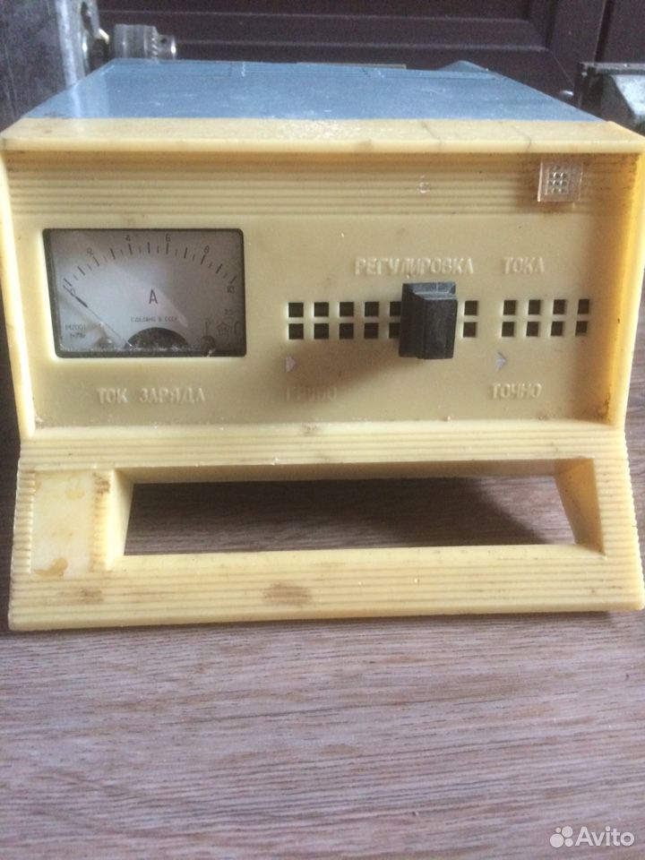

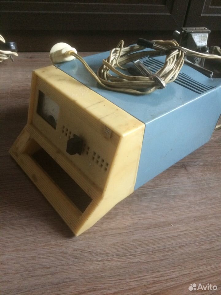

А он у вас живьём есть?
А, вот, на авите :))) нашел:
https://www.avito.ru/ekaterinburg/bytov ... 2015889801
https://www.avito.ru/nizhniy_tagil/byto ... 2928670054
https://30.img.avito.st/image/1/1.0bI8T ... ewuHK-rYkw
https://90.img.avito.st/image/1/1.o4jtd ... WeEZ4s9P9M
Собственно, - втыкаете в розетку, подключаете аккумулятор, и, переставляя вилочки "грубо" и "точно" добиваетесь нужного зарядного тока..
В принципе, предназначен для зарядки свинцовых автомобильных аккумуляторов старого образца, которые не были так чувствительны к превышению зарядного напряжения, ничем не ограничивает время зарядки и никак не контролирует напряжение заряжаемого аккумулятора- просто тупо "давит" туда установленный ток, ограничение по времени- чисто вы по своим часам делаете..
зы.. Корпус прикольный и большой железный трансформатор "в комплекте".. :))) :))) :)))

Благодарю. Да, есть живьем. Сейчас пришла мысль, что надо сначала перемычкой Грубо выставить примерную силу тока, а потом более точно подрегулировать другой.

Я бы галетники поставил, такая страшная уебищная панель ни на долю процента не тянет на ретротехнику. И покрасил бы еще, какой то личиночный цвет буэээ

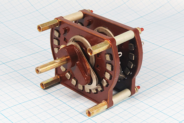

vlasovzloy писал(а):Я бы галетники поставил
Интересно, какие..
Там, всё-таки, 10 ампер тока коммутируется, а вот такие-
https://www.quartz1.com/price/PIC/150Q1186000.pdf
только до 3-х ампер выдерживают..
Даже вот такой огромный галетник:
https://www.quartz1.com/price/image600. ... 3100_2.jpg
https://www.quartz1.com/price/model.php?akt=7898.17
и то- до 2-х ампер держит..
https://www.quartz1.com/price/PIC/150Q1203100.pdf
Даже странно.. :dont_know:

Там в первичке куча обмоток, там токи маленькие
Сообщения: 44303
Я так думаю, что, конкретно в этом ЗУ переключается вторичная обмотка, так опасно расположить переключатели для первички- в СССР вряд ли позволили.. :dont_know:
Хотя, реальную картину может дать только вскрытие пациента.. :)))
