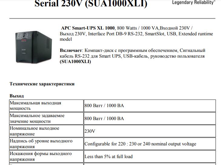

Всем привет, у меня вопрос:
купил себе Б/У ИБП APC Smart-UPS XL SUA1000XLI.
У него при переключении на питание от батареи в примерно 2 раза падает амплитуда синусоиды.
Вопрос: это нормально?

здесь есть свой хостинг картинок, вот нахера на какое-то г ссылки делать? на радикал делали-делали, теперь этот радикал где? в рифме.
если всё измерено правильно, было 230 В, стало 115 - то разве это нормальным можно назвать? даже с учетом того, что многие импульсники будут работать и от 85-90, это неисправность
кроме того, что Вам мешает найти и прочитать паспорт, данные о выходном напряжении?

На счёт напряжения - я мерил мультиметром, при питании от сети: вход 246, выход 246. При питании от батареи выход показывало 229В.

246 и 229 отличаются "примерно в 2 раза"?

Я считать умею, мне просто непонятно, почему на осциллографе амплитуды разные!

[uquote="Lawliet",url="/forum/viewtopic.php?p=4430169#p4430169"]почему на осциллографе амплитуды разные![/uquote]
Потому что драйвер вашего упса, или что там у вас, не важно, не может воспроизвести чистую синусоиду машинного генератора.

Куда крокодил щупа подключен? Осциллограф питается от батареи и больше внешних соединений не имеет?

[uquote=">TEHb<",url="/forum/viewtopic.php?p=4430228#p4430228"]Куда крокодил щупа подключен?[/uquote]
Сам щуп в фазу, а крокодил в 0.
[uquote=">TEHb<",url="/forum/viewtopic.php?p=4430228#p4430228"]Осциллограф питается от батареи и больше внешних соединений не имеет?[/uquote]
Да.
Сейчас по новой откалибровал осциллограф. Сам осциллограф FNIRSI-1C15.

Lawliet писал(а): Сам щуп в фазу, а крокодил в 0.
Ну да, в этом и мог быть подвох. При работе от батареи пойди пойми ещё что нулём считать, а что фазой.
