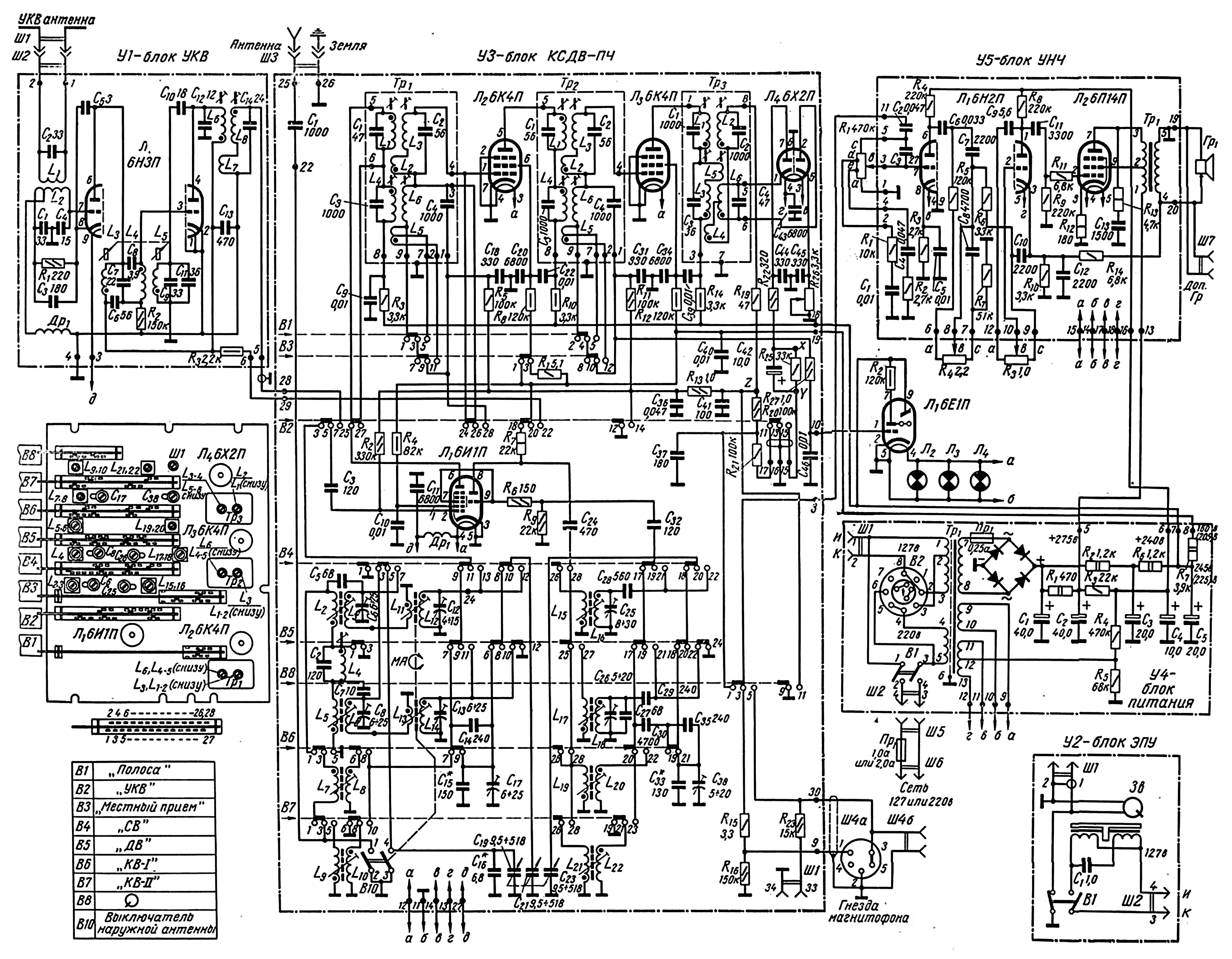

Доброго времени суток, уважаемые форумчане! Попала ко мне в руки радиола VEF. При включении в сеть признаки жизни подаёт, лампочка горит, в динамиках шум, fm то не принимает! :)) Вот и думаю, как бы мне её на fm переделать, а попутно восстановить немного. Хотел вот спросить совета, как мне это лучше сделать. Насколько я понимаю существуют разные конвертеры FM-УКВ. Получается, они между антенной и самой радиолой устанавливаются, или всё немного сложнее?
https://denis.elib.ru/vef_radio/ - ссылка на схему

Антон Петров писал(а):3. перестройка УКВ блока (только я не догоняю как сделать это конкретно на VEF-Radio)
во всех старых ламповых приёмниках схема примерно одинаковая))
(102.47 КБ) 164 скачивания
вот похожий блок УКВ...
(49 КБ) 112 скачиваний
вот похожая схема...
(81.72 КБ) 117 скачиваний
вот так УКВ блок перестраивается на FM...
(75.61 КБ) 230 скачиваний
:tea:
