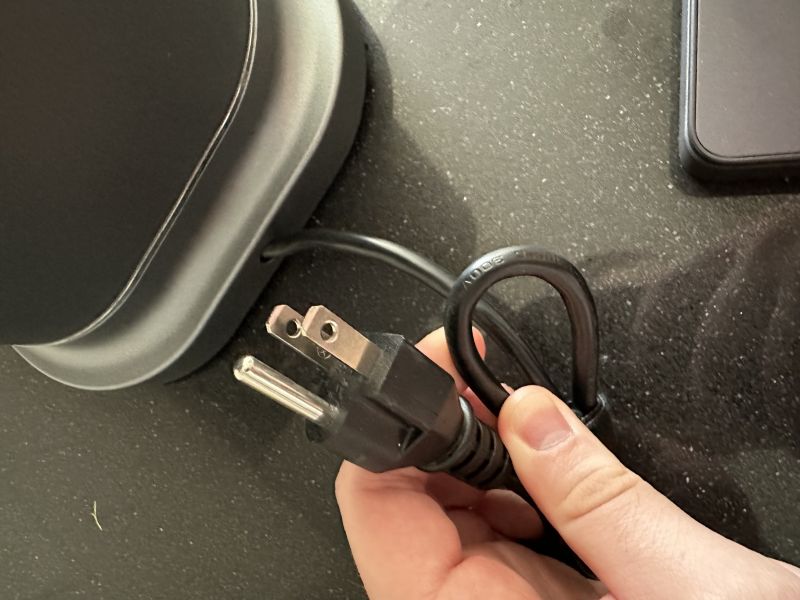

Всем привет!
Сразу скажу, я 0 в понимании как устроены схемы, как правильно подключать импортные устройства с мощностью электричества отличной от РФ.
Приобрел соковыжималку в США, знакомый написал, зачем я это сделал, она у тебя а России при подключении к розетке просто напросто загорится и сгорит плата. На ней написано 120v - 60Hz 150W.
Вопрос: Что можно сделать, чтобы она работала в РФ без вероятности взрыва или возгорания?
Читал, что есть трансформаторы различные, кто-то писал, что можно плату перепаять и пр. Может быть вы сможете подсказать, как быть?
https://img.radiokot.ru/files/153838/me ... bmpkd.jpeg
https://img.radiokot.ru/files/153838/me ... cjoqu.jpeg

Только частотник покупать и настраивать выход на 120 вольт 60 герц. Больше думать мне лень. Разжовано на форуме уже по 10 раз или 20
Сообщения: 12867
Сообщение Martian »
трансформатор. 50 герц ей тож сойдет
типа такого https://www.ebay.com/p/20041298580?iid=165603715914 (только, наверное, помощнее надо, 200 ВА это впритык к 150 Вт)

а если купить такой https://enstab.ru/transformatory-naprja ... 10-230-115
то можно жить как в америке

А смысл? Один хрен она китайская. Да, автотрансформатор прокатит.

можно две последовательно включить :)

Найдите траф от лампового телика(ТС180), у него сетевая - из двух обмоток последовательно, с одной и запитайтесь.
