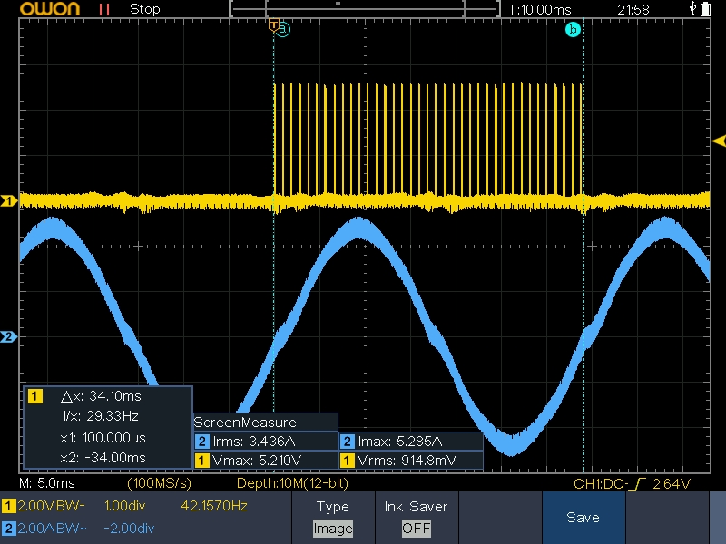

Здравствуйте!
Электромотор до 1 кВт, 1Ф, (конденсатор) (погружной водяной насос). Стоит задача автоматизировать подбор отношения напряжение/ток при частотном управлении электромотором.
На борту частотника есть датчик тока, 32 отсчета АЦП за период напряжения электромотора (желтый луч на картинке). Начало отсчетов АЦП датчика тока привязано к началу периода формируемого инвертором ЧП напряжения электромотора, 32 отсчета равномерно укладываются в весь период напряжения.
Когда ротор электромотора заклинен, электромотор в режиме близком к активной нагрузке, начало фазы тока электромотора (синий луч) близко на началу отсчетов АЦП (желтый луч), можно сказать что фаза тока электромотора равна фазе напряжения формируемого ЧП.

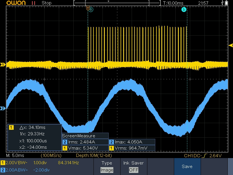

Когда отпускаем ротор электромотора, он начинает вращаться, фаза тока электромотора смещается относительно фазы формируемого напряжения, это так же видно на второй картинке.
Вопрос, реально ли таким способом контролируя ток и фазу тока, программно определить оптимально ли отношение напряжения/частота? Это необходимо для повышения КПД электромотора.

У однофазного движка с конденсаторным сдвигом фазы нормальный КПД будет только в одной точке нагрузочной характеристики, там, где сдвиг фаз тока в обмотках максимально близок к 90 градусов... Само собой, при изменении частоты изменится и нагрузка, при которой КПД будет максимальным... Т.е. для повышения КПД - надо бы убрать фазосдвигающий конденсатор и формировать напряжение для второй фазы в инверторе частотного преобразователя... :dont_know:

В данном случае используется электромотор с конденсатором, однофазный инвертор ЧП (два полюса подключения электромотора выход ЧП), необходимо по данным датчика тока электромотора программно определить оптимально ли формируемое напряжение ЧП для данной частоты и нагрузки электромотора?
36 отсчетов АЦП датчика тока за один период формируемого ЧП выходного напряжения, все отсчеты АЦП равномерно уложены в один период формируемого напряжения, это позволяет контролировать не только действующий ток электромотора но и фазу тока электромотора относительно формируемого напряжения.
Как по данным о токе электромотора и фазе тока определить оптимально ли напряжение подаваемое на электромотор для данной частоты и нагрузки мотора?

Я слабоват в теории двигателей, но могу предположить, что нужны некие нагрузочные характеристики двигателя и вряд ли закон их изменения идентичен для двигателей разных систем - т.е., вероятно, придётся сделать "лабораторную работу" и получить нужные параметры путем реальных измерений... :dont_know:

Полагаю, при постоянной нагрузке на электромотор и постоянной частоте тока, можно найти оптимальное напряжение электромотора при котором та же работа будет выполняться с наименьшим потреблением эл. энергии?
