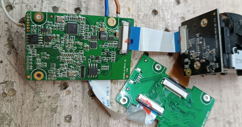

День добрый , я думаю на форуме есть кто занимается с железом .
Нужна ваша помощь с восстановлением камеры .
Подключил к модулю TTL для просмотра лога загрузки , а он abortится из за ошибки .
DM36x initialization passed!
TI UBL Version: 1.50
Booting Catalog Boot Loader
BootMode = NAND
Starting NAND Copy...
Valid magicnum, 0xA1ACED66, found in block 0x00000008.
Valid magicnum, 0xA1ACED66, found in block 0x00000009.
Valid magicnum, 0xA1ACED66, found in block 0x0000000A.
NAND Boot failed.
Aborting...
Подскажите что нужно сделать , может у кого есть дамп или вариант восстановления ? Фото камеры прилагаю

первый раз вижу камеру с такой флешкой
обычно спи стоит
а тут прошивка слетела и просто так ты не зальеш ее в такую мелкасхему
что за камера? регистратор какой что ли? хотя вижу сетевой трансформатор
камера древняя какая-то, процессор тоже первый раз вижу такой
