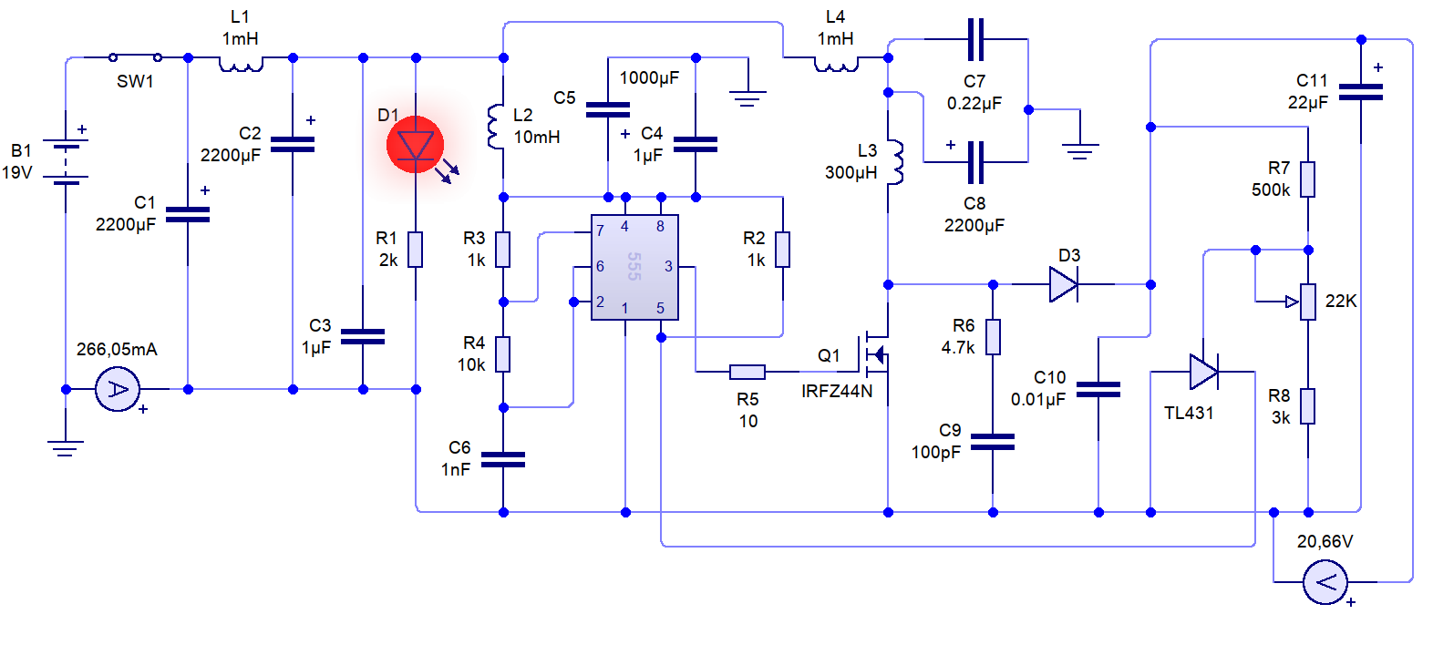

какая из этих двух схем правильнее?

Для той мощности, которая как то просматривается с помощью амперметра, то бишь 5-6 ватт - менее гамнистая вторая схема так как она проще (не надо мотать трансформатор и ставить мост)))).

По-моему, для таких мощностей первая лучше, так как она сложнее. Надо мотать трансформатор и ставить мост.

rhouland4,
Вы б озвучили ваши хотелки.
Схему можно упростить.

Сначала нужно схемы привести к нормальным габаритам, потом озвучить хотелки, и тогда можно будет отвечать.

хотелка - какая схема будет более стабильная при регулирожке от 100 до 500 вольт. и можно-ли с 555 на 494 похоже переделать стабилизацию с TL431.
тока не нужно особого. до несколько миллиампер хватит.

На 494 в даташите схема есть

Вторая сгорит сразу, первая ещё немного помучается.

Не понимаю стремление делать шимки на 555. 3843 справится намного лучше, а делать проще.

У меня вот какая версия. В своё время проводился конкурс поделок на таймере 555, так называемый 555 contest. Надо было сделать что угодно на одном или нескольких таймерах. Что угодно, но лишь бы необычное и весёлое что-нибудь. И вот чем необычнее, тем лучше. Соответственно, всё это публиковалось на суд и для развлечения широкой общественности. Вот оттуда-то уйма схем и разлетелась под лозунгом "гля какое ещё извращение можно".

Что то ТС молчит что ему конкретно надо. Там может точности такой выходного напряжееия и не надо и все получится.
На 384..... любой дурак соберет, а на 555 надо еще и умудриьься как то сделать.
