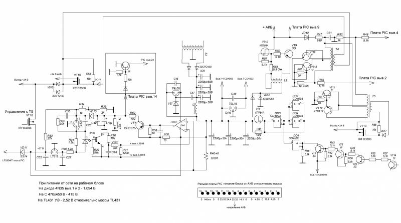

Здесь есть такие. которым приходилось ИРПА-124 (источник резервного) ковырять в плане ремонта, модификация с пик контроллером на низкой стороне? Сразу скажу, что схемы нигде нет и на высокой стороне стоит ШИМ L6598.

Раз нет таких, может кто поможет умной мыслью. Значит по высокой стороне стоит МС33262 и L6598 и есть оптопара 4N35. При старте горит лампа на 100 Вт в разрыве сетевого провода. Если диод 4N35 запитать отдельно от другого источника, то лампа гаснет секунд через пять и на выходе получаем даже 28 вольт, в зависимости от напруги на диоде оптопары. Но в реальности на выходе в районе 18 вольт и на входе 78L12 тоже соответственно 18 В. Снял AD8541 на выходе всё равно в районе 18. При 18 В напряжение на УЭ TL431 крутится в пределах 1,34-1,92 вольта. Что за хрень, почему цепляется при старте за 18 вольт, а не за 27 без нагрузки, хоть при нижнем пределе на УЭ TL431 хоть при верхнем. Схему рисовал с платы и могут быть не точности так как монтаж двусторонний, но старался более точно нарисовать. Электролиты неисправные заменены, резисторы все соответствуют номиналам, TL431 новая вместо К1242, L6598 тоже новую поставил. Мысли просто встали в тупик.

Запустил я эту шнягу сегодня. Сменил сразу MC33262 и оптопару 4N35 и на выходе 27 вольт стало. Скорее всего МС 33262 косячила.

Для тех кому придётся ремонтировать данный источник питания. Коротко. Перед началом ремонта проверьте все электролитические конденсаторы, неисправные замените. Подключите плату в сеть 220, разорвав при этом один сетевой провод и в разрыв этого провода включите электролампочку на 100 Вт. Лампочки меньшей мощности не использовать. Если после подачи сети горит или моргает лампочка, произведите измерения на выходе блока. Если измерения на выходе показали 1,0 вольт, то относительно массы выхода произведите измерения на токовом шунте, который на плате подписан как R40-R41. Если на токовом шунте напряжение показало в районе 18 вольт, то пониженное напряжение может быть вызвано неисправностью микросхемы МС33262 или оптопары 4N35 с элементами её управления на TL431B. При исправной высокой части, при включении лампочка может поморгать несколько секунд и погаснуть и на выходе должно быть 24-27 вольт. Если устройство, при отключении сети не переходит на аккумуляторы, значит не открывается транзистор VT16. Замкните выводы исток и сток данного транзистора, если световая индикация показала нормальную работу блока от аккумуляторов, то проверьте исправность транзисторов VT16, VT18, VT19. Неисправные замените. Заряд аккумуляторов осуществляется через транзисторы VT8, VT15. Транзистор VT8 управляется микросхемой CD4093, которая в свою очередь получает управления с цепи транзисторов VT6, VT5, VT9, VT14. Часть схемы рисовалось с платы и могут быть не учтены какие нибудь подключения.
