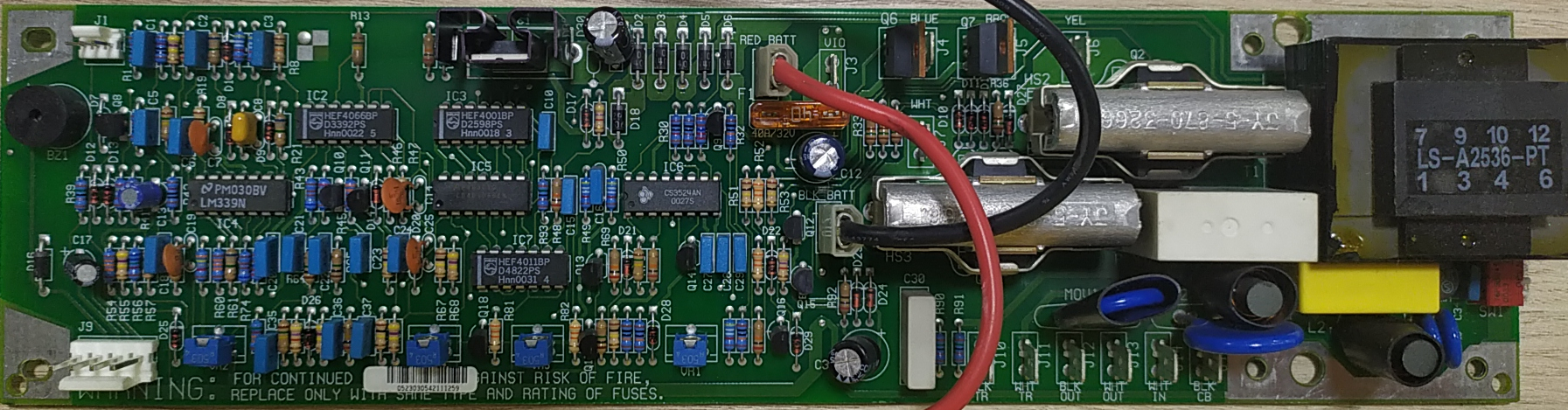

Здравствуйте!
Имеется полностью исправный ИБП
APS BACK UPS RS 500 640-0213D rev 05
Хотел бы переделать его для работы с литиевыми аккумуляторами. В связи с этим нуждаюсь в помощи, как изменить пороговые значения и напряжение зарядки для эффективной работы с литиевым аккумуляторами?
Есть те кто знаком данной темой?
Фото платы можно скачать по ссылке (линк действует 10 дней, позже могу обновить)
https://crowe-tj.quickconnect.to/d/s/vb ... bYgFbAi0go
https://crowe-tj.quickconnect.to/d/s/vb ... 7YA-b4i0go
Те же фото на местном хостинге
https://img.radiokot.ru/files/154486/39lmhkx89e.jpg
https://img.radiokot.ru/files/154486/39lmhltmxv.jpg
Благодарю за помощь.

Поиск в лоб, результата не дал. Да и никаких интерфейсов для связи с ПК на этом ИБП нет, так что маловероятно что для него предусмотрена смена прошивки каким либо тривиальным способом.
Мне кажется на нем в принципе нет прошивки, все пороги настраиваются резисторами скорее всего.

Сообщение vlasovzloy »
Да нет там прошивки, тупо какие то коричневые штуки и черные и зеленые и еще жолтые понапаяли, ну еще с полосками хернюшки. Там все просто плюс на плюс на минус минус и агонь))) еще чорные, я забыл

Какие все умные про проц рассуждать. Всем везде процы мерещатся.
Мне чет кажется, что про проц пишут даже те, кто фото платы, показанное топикстартером, _видел_.
Может кто-то потрудится и так, хотя бы на глаз, в "пейнте", обведет кружочком _район_ платы, где ему процессор привиделся?
Топикстартер, если ты хоть чутка в электронике и гугле шаришь - скачай схему на 640-0213, посмотри в район IC1, D18, D2.
Дальше надо взять китайскую плату DC-DC "с двумя" или "с тремя крутилками" (с регулятором напряжения и ограничителем тока) и подключить её, организовав разрыв цепи одного из диодов.

> Вот нашел схему к ИБП, но на нем не указана что за микросхема стоит под обозначением IC1
Ну у вас жы вроди плата на руках?
Сложно посмотреть "в натуре", что это за микросхема ?
>а как дальше подключить батарею для работы на инвертор?
Батарея подключается к инвертору (силовая часть, трансформатор) через предохранитель F1. Страница 3.
Электронная схема инвертора питается через выключатель и еще один предохранитель F3. Страница 3.
Напряжение зарядки подается с IC1-D18-D2 на АКБ тоже "напрямую" - через всего лишь F1.
15 - 0.7 - 0.7 = 13.6
Понятные числа?
Соответственно DC-DC запитываем от выпрямительного мостика (до IC1), и подаем его выход через диод развязки на АКБ.
Насчет "нужно учесть падение напряжения на нем" - ну наверное не очень нужно, т.к. при малом токе будет малое падение, а заряжать выше 4.2 "не очень хорошо".
С другой стороны хз как долго оно будет тогда заряжаться. В общем по месту надо смотреть.

Ic1 с радиатором емнип и греется, значт
Ит модно более лименее 1,5 ампера взять с трансика
