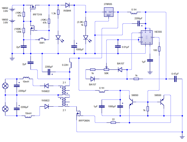

две 18650, питание шим на TL494 от 5вольт.
Сообщения: 592
Зарегистрирован: Вс апр 01, 2018 08:41:30
Откуда: Литва

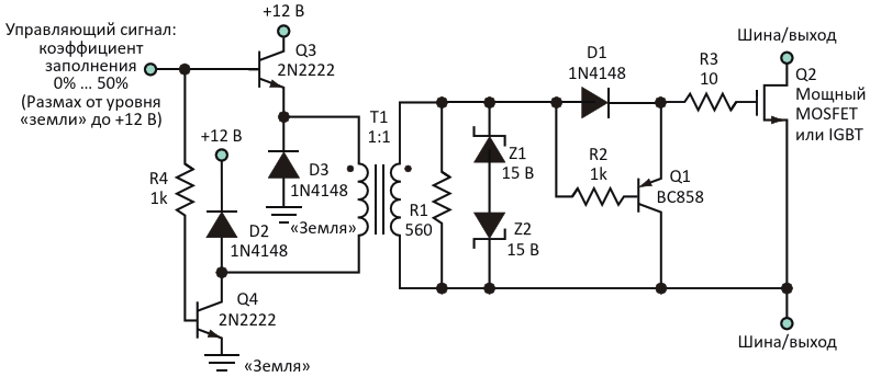

Сообщение rhouland4 »
питание для TL494 по даташитам минимум на 7вольт.
но имеется корпус в формате только с двумя батареями 18650
также стабилизатор 278R05 по сути 2 амперовый пятивольтник линейный.
питая с этих 5 вольт шим на TL494 все равно получаю желаемую регулировку скважности.
но для полного открытия по затвору на IRFP 260N
амплитуда управляемого сигнала недостаточна.
повысить думаю с повышающим тансфоматором для затвора полевика.
какой трансформатор использовать?
на выходе TL494 также эмитерный повторитель подключен.

Сообщение Agaev »
До возни с трансформаторами можно еще кой-чего попробовать. Можно 1-2 вольта выиграть, запитав 494ую до стабилизатора, непосредственно от аккумуляторов. Ещё минимум полвольта можно выиграть, подавая на затворы не с эмиттеров встроенных транзисторов, а с коллекторов внешних добавочных pnp-транзисторов, включенных по составной схеме с внутренними. И совсем хорошо бы подобрать силовые транзисторы с минимальным пороговым напряжением затвора.

Сообщение >TEHb< »
Трансформатор обычный прямоходовой, колечко с большой проницаемостью. Обмотки лишь бы по вольтсекундам подходили, то есть зависит от частоты.
Усложнять просто. Упрощать сложно.
Сообщения: 2749
Зарегистрирован: Вт янв 19, 2021 17:56:15
Сообщение Килиманджаро »
Для 50 кгц ферритовое кольцо 10 мм, и 2×15 витков.
Сообщения: 4651
Откуда: РФ
Сообщение electroget »
[uquote="rhouland4",url="/forum/viewtopic.php?p=4491296#p4491296"]буду с транформатором для затвора, только какие параметры?
кольцо или хантелькой можно, проницаемость большая или нет,[/uquote]
Кольцо с проницаемостью 6000.
много чего есть, а под рукой то что есть. нашел колечко большой проницаемости,
там уже 80 витков тонкого провода было. поверх намотал 20 витков толстого.
теперь какой более-менее подходящий транзистор брать?
по схеме: Изображение
[uquote="rhouland4",url="/forum/viewtopic.php?p=4491352#p4491352"]какой более-менее подходящий транзистор брать?
по схеме:[/uquote]
n-p-n BC337
p-n-p BC327, BC328
конечная цель двухполярка 15 вольт по 100мА, вход два 18650
полевик irfp260N + 278R05 - это не меняемо.
[uquote="rhouland4",url="/forum/viewtopic.php?p=4491404#p4491404"]вход два 18650[/uquote]
Два - мало. Надо три. Либо, сначала повышающий DC-DC преобразователь вольт до 16-18, а потом уже конвертер на TL494.
Сообщения: 5890
Откуда: Воронеж
Сообщение >TEHb< »
Либо микру запитать от повышайки, а силовой контур напрямую от аккумов.
Хотя я бы и вовсе только запуск от аккумуляторов сделал, а дальше ШИМка пусть сама и питает своим же трансформатором.
Надо три а есть и будет два.
заметил, нагрузочная способность выходного сигнала 494 при 5 вольтах питания - неадекватная.
так что да, именно для 494 придется преобразователь рядом лепить.
