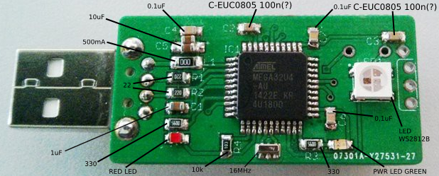

Добрый день!
Наткнулся на один опен сурс проект. Сам код и файлы для заказа платы уже были в нем. Но при просмотре ВОМ - становится не ясным какие точно конденсаторы, резисторы и пр. использовать т.к. по харакактеристикам в том же чип и дипе по каждой позиции несколько вариантов на выбор.... Но нужна конкретика... На чём остановиться и что именно купить
Конечно кроме самой ардуинки, светодиодов и юсб порта
Буду рад любым подсказкам
Спасибо!

[uquote="Lori",url="/forum/viewtopic.php?p=4496396#p4496396"]Но нужна конкретика...[/uquote]
Ну и зачем нужна конкретика. Для чего все это затевается. И с другой стороны что вас смущает. У резисторов и конденсаторов номиналы подписаны. Корпус в принципе тоже понятен. У конденсатора есть еще напряжение. Но тут тоже некритично лишь бы не ниже напряжения питания. Есть еще и ТКЕ но в большинстве не критично и ставят X7R. Только у кварца ставят с нулевым ТКЕ. Какая фирма произвела по большому счету всеравно
