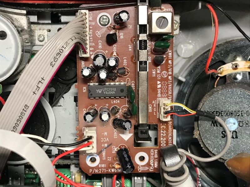

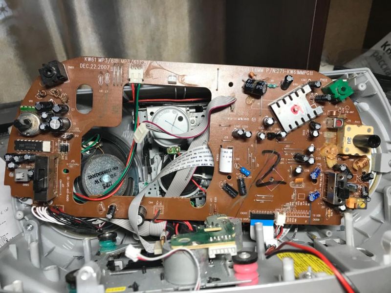

Народ, добрый день. Подскажите начинающему любителю, у которого только паяльник и мультиметр DT-830. Приемник перестал работать: звука во всех диапазонах нет. При переключении на CD загорается светодиод. При разборке: внешyих повреждений не видно, питание подается на микросхему ТА2111N (УВЧ) и на выходе ее 1,2В, на микросхему UTC1316 (УЗЧ) питание есть. Остальные каскады не пойму. С платы питания - постоянное напряжение 17.1В (мне показалось завышенным, т.к. предусмотрены батарейки 6 по 1.5В), на плате детали исправны (тупо впаял новые). Есть непонятка: на стабилитрон LM1117-3.3 и микросхему ММ1669ХН (регулятор громкости) напряжение подается когда переключаешь на "СD", при переключении на "радио" питание не подается. Может кто посоветует куда смотреть. С уважением.

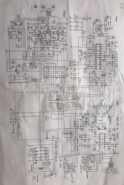

Схема на балалайку: https://monitor.net.ru/forum/pages/file_upload/4504/
Скачайте.
Скачайте.
Re: Ремонт бумбокса Soundmax SM-2403
К своему вышеуказанному сообщению прикладывал две схемы, на которые дает ссылку АлександрNZ. По ней есть вопросы, указанные выше. Кроме того не ясно откуда берутся напряжения 8В на стабилитрон LM1117-3.3 и 12В на транзистор Q301 (А6). Напр 8В по схеме с разъема CN3, которого на плате не нашёл. С уважением

Если не работает только приёмник надо
проверить поступление напряжения через переключатель режимов , а именно контакт 6
в режиме "радио" около + 12в, из этого напряжения формируется напряжение + 3.9в
детали ZD5 R125 это необходимое напряжение для работы микросхемы ТА2111N
" Кроме того не ясно откуда берутся напряжения 8В на стабилитрон LM1117-3.3 и 12В на транзистор Q301 (А6). "
Всё написанное относится к СД секции и никак не влияет на радиоприём!
На схеме ошибка на листе 3 на разъёме CN3 нога 2 должно быть DC+12в
достаточно "прозвонить" эту точку и коллектор транзистора Q301 8050

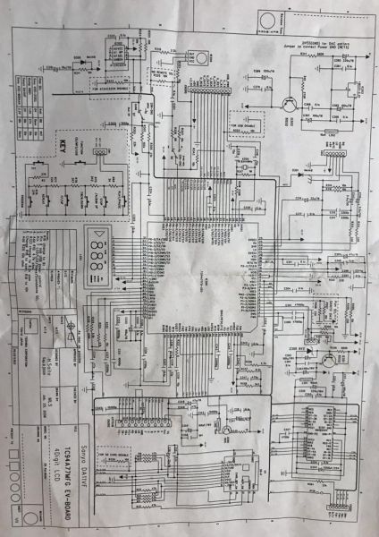

Добрый день. На плате разъема CN3 нет, на коллектор и базу Q301 подается 0,2В. По дорожкам платы источник 12В найти не могу.
Далее, на контакте 6 переключателя режимов имеется 16.4В. R125 исправен, ZD5 на плате нет, но на ТА2111N подается 4,4В (контакт 22), на выходе 1,2В (контакт 13, 14). До С137, С138, напряжение 1,2В, после - 0,02В. Обвязка вокруг них: С141, С142, С151, С152, R128, R129 - исправны. Но проверял не по номиналу, а мультиметром показания есть или нет. Может это и есть моя ошибка?
По схеме номера элементов и номинал не совпадают со значениями на плате, т.к. схема для Sonyo DA11VF, а другой нет.
Схемы прикладываю. С уважением.
