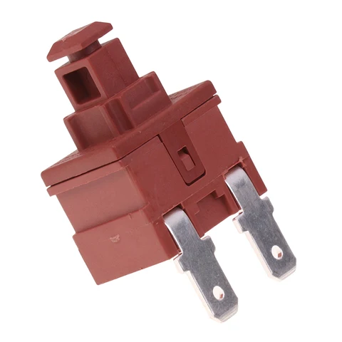

Добрый вечер. Нужна схема управления трехфазного двигателя одной педалью(нажал отпустил, двигатель заработал. нажал отпустил, остановился). без контролеров, и желательно с минимальным количество реле.
Сообщения: 15091
Откуда: 57 RUS
Сообщение gsmart »
Мощность двигателя какая?
А то приладить три кнопки от пылесоса.
Либо поставить такую кнопку от пылесоса в цепь питания обмотки трёхфазного пускателя/контактора.

Педаль будет такая. У нее стоит микруха без фиксации
Сообщения: 20137
Сообщение vlasovzloy »
Чо такое "микруха без фиксации"?

Поставьте с фиксацией.

Спасибо. Но вот это то и не приемлемо. Для установки этих кнопок прийдется колхозить скобы, переделывать педали. На это заказчик не пойдёт. Нужно что бы после меня, купил такое же, поставил и все.
Нуджно всего ли ж, триггер (но не электронный, а электрический, на реле). С минимальным количеством реле.

Сходу в голову приходит реле 23.3777 и к нему реле на 220 Вольт с обмоткой на 12 В. Но понадобится где-то взять вспомогательный источник собственно на 12 Вольт. Зато всего две детали и все есть чуть ли не в ближайшем хлебном.

А ещё можно погуглить "импульсное реле". У меня такие стоят в освещении, к примеру, лестницы, и не только. Нажал кнопку - включилось, нажал ещё раз - выключилось. Питание 230 В, не нужен дополнительный источник. Может быть, найдётся с тремя контактами... да и двух хватит, я думаю. Тогда сгодится BIS404, если по току проходит.

Наверно и на дин рейку есть и подешевле. Всеравно как я понял пускатель же будет в щите стоять

[uquote="mickbell",url="/forum/viewtopic.php?p=4516081#p4516081"]А ещё можно погуглить "импульсное реле".[/uquote]
Вот это то что нужно. Спасибо. Пошёл заказывать...

Правильно тут подсказали, есть такие и на DIN-рейку, в том числе и этого же производителя, первое попавшееся не заказывайте.
