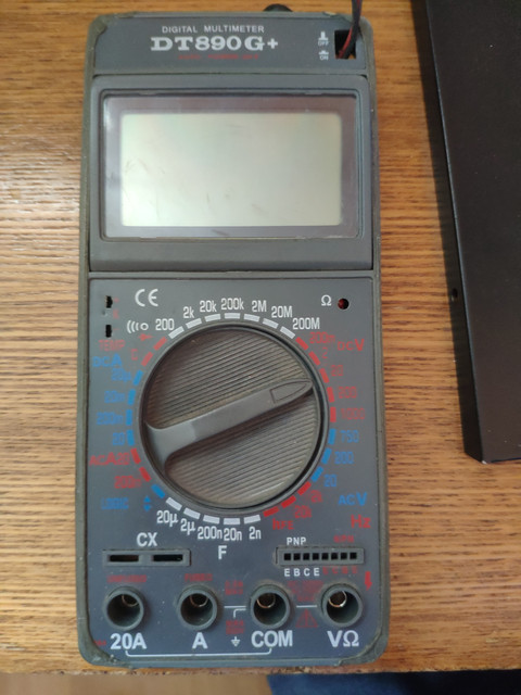

Всем привет. Попали под приличное постоянное напряжение порядка более 200 вольт, в режиме омметра, в результате чего он задымился и по итогу получили два жаренных резистора в позициях R6 и R7.
После чего в положении 200 ом он стал врать, например вместо 8 ом он показывает 28, детали не SMD и даже насколько это DT890G+, я не знаю, если на плате написано HT9208-1 99-03-23. Схем на ЭТО я не нашёл даже днём с огнём. Хотелось бы узнать, какие номиналы поставить в вышеупомянутые позиции.
Фото этого чуда ниже:
СпойлерИзображение Изображение Изображение Изображение

Благодарю, нумерация позиций на плате моего мультиметра оказалась перепутана, а схема стандартная.
И еще, не найдя резистора 90 ом впаял 1 кОм и 100 Ом в параллель за место тех угольков.
