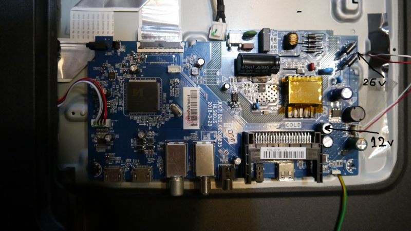

выгорела питания,подключал отдельно питания запускается, запчастей нету,заказывать не сильно охота,много что сгорело в уголь и опознать невозможно и площадки для пайки выгорили,подскажите куда подключить внешний блок питания и на сколько вольт,чтоб работал тв,если можно ,на фато показал куда подключал питания для проверки ,

Re: DEXP H32D7200C после грозы
12 и 36 емнип
[uquote="vlasovzloy",url="/forum/viewtopic.php?p=4522718#p4522718"]12 и 36 емнип[/uquote] не совсем понял,можно подробней
12 и примерно 24 для инвертора подсветки. Подключать на катоды соответствующих диодов выпрямителей. Источники должны без проблем выдавать хотя бы 2А. Но не понятно, нафига это всё, если эти мэйны легко купить, предложений полно или 2-2,5 тыр неподъемная сумма?vlasovzloy писал(а):12 и 36 емнип

[uquote="Martin76",url="/forum/viewtopic.php?p=4522843#p4522843"]
мейны продают видел,только вкладывать в него неочень хочется,24в мало включается при 26в,хотел узнать можно включить от одного внешнего питания как это можно сделать ,мыслю. подать 12v и через повышающий 36v ,или это полный брет,подскажите как правильно сделать,мне его не жаль купил другой этот валялся решил посмотреть что с ним можно сделать
12 и примерно 24 для инвертора подсветки. Подключать на катоды соответствующих диодов выпрямителей. Источники должны без проблем выдавать хотя бы 2А. Но не понятно, нафига это всё, если эти мэйны легко купить, предложений полно или 2-2,5 тыр неподъемная сумма?[/uquote]vlasovzloy писал(а):12 и 36 емнип

можно попробывать,lt431 есть гдето на плате от старых тв только корпус другой,есть 7N60,думаю подайдёт вместо 70s600ce,а вот шим там 6000а,что лучше заказать незнаю,также на шим если смотнеть на плате сверху слева первая нога стоит смд что это сгорел в уголь,также между трансформатором и 70s600 стоят два смд элемента выгорили вместе с текстолитом ,ставить перемычки ?? если вкурсе подскажите
Я посмотрел платы, которые есть у меня, но именно такой не обнаружил.
Они, конечно, здорово однотипны, но номиналы могут отличаться. Да и цепи легко тут перепутать. Так что извини...
Sg6848 можно. У меня жука такого прям щас тоже нету. Но разбирать буду партию теоеков мб и попадется
Добавлено after 10 minutes 33 seconds:
https://tel-spb.ru/downloads/?file=HLS8 ... SA_SCH.rar
Хотя вот схема, сравни со своей
Самое главное в грозовом телевизоре после недель ожидания деталей и мучения с восстановлением, не обнаружить после включения, что проц и тюнер тоже пострадали, или например ХДМИ выгорело вместе с частью процессора. Либо бывает так, что поработав немного умирает еще что то.
Ну сказали же 12 и 36 подключи да проверь мозги, если живы то заказывай запчасти

питания подовал работает, заменил шим 6000а на LD7531A другой не было вроде полный аналог, схема не вся но похожа ,заменил тл 431 , оптопару 817,дальше по схеме R31 -10om . R11-100om. R17-1.5k .R13 и R16 у меня стоял один он стрельнул краска плохо читается но вроде 22om так и поставил на 22om. Q1-поставил 8N60 .LP6 и LP7 сгорели в уголь, хотел поставить перемычки да нашол на какойто плате от принтера чтото похожее поставил,светодиод что на плате стал включатся цеклично ,туда куда подовал 12v появилась 3.6v-4v постоянно меняясь ,куда подключал 36v . появилось 7v ,220в подаю через лаипу, вроде всё проверил , возможно гдета деталь не совместима те что стояли на плате опознать несмог сгорели в уголь
А RPU1 0,22 по схеме? Они всегда вместе с транзистором сгорают. Может там 0,22 и было по полоскам, а не 22.kikila3 писал(а):дальше по схеме R31 -10om . R11-100om. R17-1.5k .R13 и R16 у меня стоял один он стрельнул краска плохо читается но вроде 22om так и поставил на 22om.
Еще тл431 проверь тоже, такое бывает когла онаинеисправна
Тл 431 порадаются с разным расположением, некоторые зеркально от общего провода, приходится переворачивать смдшку. Чтобы убедиться в рабочей тлке и оптопаре подай на выход 12 вольтового с лбп регулировкой там 11-13 и на выходе оптопары лови мультимеьром
Если там вместо 0,22 поставлен 22 датчик тока, то оно не сможет нормально даже без нагрузки запускаться. А нагрузка там есть всегда.

RPU1 0,22 по схеме? установил 0.47om, нету на 0.22, изменений нет, на оптопаре со стороны ключа 3.6v-4v цеклично ,lm431 стаяла к корпусе SOT23 SMD , установил такую же , менял и на TO-92 , может так работать из за шим ,другой проверить пока нету
