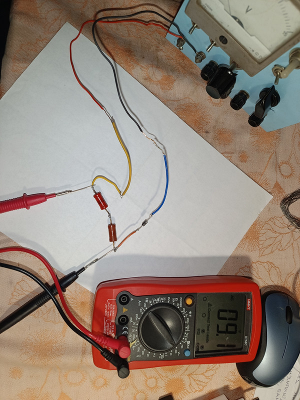

Всем привет! Имеется обычная схема однополупериодного выпрямителя на диоде. На выходе будет только одна половина синусоиды. Будет присутствовать постоянная и переменная составляющая в выпрямленном напряжении. Мультиметр замеряет действующее значение напряжения. Вопросы:
1) корректно ли будет мерить напряжение на выходе выпрямителя мультиметром? Если ответ да, то на переменном или постоянном пределе мультиметра замерять?
2) проведенный мной опыт (с выпрямителем и мультиметром) и теория не совпадают. Замерял на переменном напряжении в опыте.
Переменное напряжение на входе схемы 16,6 В. Напряжение на нагрузке, замеренное мультиметром (предел по переменному напряжению) 9,1 В. На постоянном пределе мультиметр показал 6,8 Вольт. По формуле из учебника постоянная составляющая должна быть 16,6*0,45=7,47 В. Как трактовать эти результаты?

Действующее, среднеквадратичное, только если в нем есть среднеквадратичный детектор. В иных случаях ХЗ что он покажет

Ну так у тебя же в блоке питания ещё и конденсаторы стоят.
Да и книгу эту выбрось. Диаграммы тоже от балды нарисованы.

201bazza писал(а):Мультиметр замеряет действующее значение напряжения. Вопросы:
201bazza писал(а):Если ответ да, то на переменном или постоянном пределе мультиметра замерять?
Не разу не встречал что бы мультиметр измерял среднеквадратичное значение на постоянке. На переменке, да, на постоянке только среднее. А на переменке он будет измерять переменную составляющию.
Проще рассчитать.

201bazza писал(а):На постоянном пределе мультиметр показал 6,8 Вольт. По формуле из учебника постоянная составляющая должна быть 16,6*0,45=7,47 В.
7,47 минус падение на диоде - осталось 6,8.
