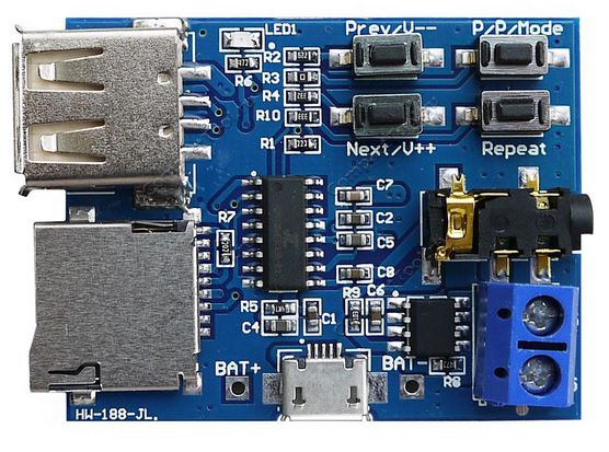

Здравствуйте!
Думаю, что многие видели или даже покупали эту плату. Возник вот такой вопрос. Нужно подсоединить светодиод, чтобы при нажатии на кнопку он загорался. То есть на каждую кнопку по светодиоду. Возможно это сделать? Методом тыка у меня не получилось.

общий кнопок - это минус или плюс питания?
Добавлено after 2 minutes 35 seconds:
а вообще, постарайтесь найти схему этого чуда. По такому фото можно дать лишь общий совет, а Вам ведь надо принципиальную схему, готовое решение, ноль думать и т.д...

[uquote="Martian",url="/forum/viewtopic.php?p=4541543#p4541543"]общий кнопок - это минус или плюс питания?[/uquote]Может оказаться, что ни то и ни это, они вполне могут быть включены в матрицу.

На двух кнопках минус и на двух плюс.
Схему постараюсь найти

Не, все сидят на общем... и похоже, меняют напряжение на входе АЦП
Ну, мне видится добавление ключей на транзисторах P или PNP

Для малого числа кнопок это стандартный способ ввода их состояния.

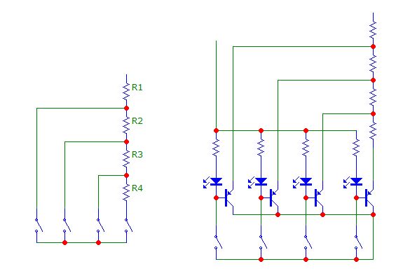

есть вариант проще - на выход этого делителя повесить индикатор уровня, где кучка компараторов ну или его транзисторный вариант, только с режимом "точка"
Добавлено after 29 minutes 32 seconds:
слева - как сейчас, справа - как изменить.
Придется разорвать соединение между кнопкой и резистором на плате

Падение на переходе, собьет ацп. Надо пересчитывать делитель и прочее прочее. Хуета короче сама идея кг/ам вобщем))))
Сообщения: 12867
Сообщение Martian »
ну, при небольшом токе и в насыщении может и не собъёт, менее одной десятой вольта будет, а у кнопки-то тоже сопротивление не идеально

Или кнопки заменить - каждая должна быть с двумя контактами: один в платку, другой на светодиод.

Да кнопки я буду менять, выносить на панель.
А с двумя контактами есть такие кнопки?
Сообщения: 17012
Откуда: Екатеринбург
Сообщение mickbell »
[uquote="losiar",url="/forum/viewtopic.php?p=4541679#p4541679"]А с двумя контактами есть такие кнопки?[/uquote]Есть.
