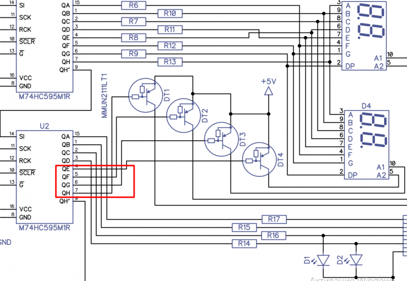

Коллега Martian, с нашего форуму прислал мне платы на hc595 и индикаторы к ним.
ИзображениеНу вот не прошло и пару лет как мне захотелось собрать на них что-то полезное.
К сожалению, разводка индикаторов оказалась нескольько другой чем известные на алике аналоги, например, Tm74hc595. Но Martian так же прислал схему с примером для АВР где были указаны шестнадцатиричные коды цифр.
7seg-2.pdf
(301.86 КБ) 148 скачиваний
Мне не удалось переделать библиотеку https://alexgyver.ru/tm74hc595_display/ ... 4622313349 от Алекса Гайвера, чего-то не хватило, наверно ума.
Поэтому решил гугллением , интернет -примерами, и чатом GPT написать код , который заряжает эти дисплейи. Тот же чатГПТ, конечно, обладается огромной эрудицией, но в плане интеллекта, не сильно убежал вперед. Целый вечер я уговарил его написать функцию для вывода на этот модуль чисел с плаввающей точкой, но так и не добился от него толку. В итого написал сам условно рабочий достаточно костыльный код, в надежде что он поправит его и оптимизирует, но Чат наоборот изувечил его логику и сделал непригодным. Это достаточно странно, я то думал, что неверно ставлю задачу, но всего лишь повторить логику имеющегося кода, оптимизировав где надо - та что может быть проще.
Короче, получился вот такой код. Поэтому приглашаю энтизуастов обратить внимание на функцию displayFloatOnIndicators(float number) и может быть что-то подсказать. Допустим 25.10 выводится как 25.10, ахотелось бы как _25.1

да , я не знал про сбросить бит ( & 0xFD):
елси бы был более смышленым мог бы его вычислить. Но попался исходник с двумя массивами и я решил использовать этот вариант
Конечно, нужно переделать , и память освободится а тка наворотил тут на 5кб. А хочется в Атмегу 8 запихнуть на ардуиновском коде.

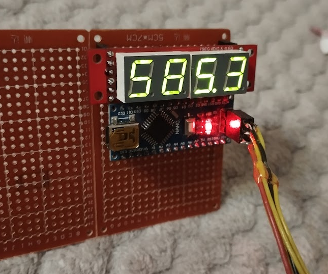

ок, пока только добавил точку и избавился от второго массив, который с точками:
Код: Выделить всё
void displayFloatOnIndicators(float number) {
  // Суть алгоритма. Вывести цифры, но без точки (берем из массива цифр) led_table[]
  // Определить позицию точки из массива с точкой
  char bufferNoDot[10];  // Сюда положу цифры без точки
  char buffer[10];  // Здесь будут цифры с точкой
  dtostrf(number, 4, 3, buffer); // Преобразуем число типа float в строку с 3 знаками после запятой
  //dtostrf(number*1000, 4, 0, bufferNoDot); // Число без точки
  // Определяем позицию точки в строке
  int dotPosition = strchr(buffer, '.') - buffer;
  dtostrf(number*pow(10,(4-dotPosition)), 4, 0, bufferNoDot); // получить целое число и положить в массив
  int dotDigit=buffer[dotPosition-1]; // значение цифра за которой идет точка (в конце будет ее выводить)
   int startIndex = 0; // Здесь искал незначащие нули впереди( для вывода чисел int)
  while (bufferNoDot[startIndex] == '0') {
    startIndex++;}
  // Отображаем каждую цифру на соответствующем индикаторе из массива без точек bufferNoDot
  for (int i = startIndex; i < 4; ++i) {
    char digit = bufferNoDot[i];
      if (i==dotPosition-1) {dig(dig_n[i], led_table[digit - '0'] & 0xFD);}// Отображаем цифру c точкой
      else {      dig(dig_n[i], led_table[digit - '0']);} // Отображаем цифру
  // Когда все цифры выведены Отображаем цифру с точкой ПОВТОРНО
   // dig(dig_n[dotPosition-1], led_table_dot[dotDigit - '0']);

Обычно есть два варианта:
1. сделать удобную для конкретных деталюшек схему, но усложнить создание программы к ней
2. сделать извратную схему, но предельно упростить задачу для программиста...
У нас, к сожалению, первый вариант...
Динамическая индикация предусматривает гашение отображаемой информации на время смены данных (по сегментным или по позиционным ключам). Это нужно для подавления паразитной подсветки дисплея.
Тут же или "холостой цикл" загрузки или игра с управляющими сигналами - оба варианта по самодельному протоколу загрузки данных в регистры делать придется.
Насчет массивов... вполне достаточно одного массива "видеопамяти" в ОЗУ да знакогенератора в ПЗУ с фрагментом программной перекодировки данных. Другое дело, как быть с преобразованием кодов для второго регистра (ключи знакомест + служебные индикаторы) - это уже еще одна дополнительная функция предподготовки данных (опять же "нестандартная"). Ну и сам сканер дисплея на отдельном тайм - интервале (у 328й меги просто, а вот для 8й ... повозиться надо).

BOB51 писал(а):Динамическая индикация предусматривает гашение отображаемой информации на время смены данных (по сегментным или по позиционным ключам). Это нужно для подавления паразитной подсветки дисплея.
зачем гасить? сначала загнали всю новую информацию в сдвиговые регистры, а потом одним импульсом переписали всё в выходные регистры. и никакой паразитки не будет

вот попытался поправить код Гайвера, заменил на свои цифры, кстати здесь 2 массива, с точкой и без. А вот где поправить переключение анодов пока не понятно
Код: Выделить всё

пытаюсь переделать код Gyver, уперся в выводы на сегменты.Вот код функции :
Код: Выделить всё
void TM74HC595Display::timerIsr()
  send(_DATA[0]);
  send(0b0001);
  digitalWrite(_RCLK, LOW);
  digitalWrite(_RCLK, HIGH);
  send(_DATA[1]);
  send(0b0010);
  send(_DATA[2]);
  send(0b0100);
  send(_DATA[3]);
  send(0b1000);
и вот схема к которой, по всей вероятности применяется этот код (там зайдествованы выводы DA DB DC DD
вот здесь уже схема Martian, где зайдествованы выводы DE DF DG DH
Как привязать эти выводы в данном коде. Или может я еще чего-то не вижу или не учитываю

olegue - я понимаю, что сейчас Вы хотите задействовать имеющиеся в наличии детали. Тем не менее, советую посмотреть на 4-сегментные дисплеи с аппаратным драйвером на борту и I2C интерфейсом с МК типа, например, типа таких или таких. Большинство (если не все) обсуждаемые здесь Ваши проблемы, связанные с динамической индикацией, снимутся.

[uquote="Martian",url="/forum/viewtopic.php?p=4542990#p4542990"]Работа с SPI значительно проще, чем c I2C.[/uquote]Я так не сказал-бы. У каждого производителя в его среде разработки имеются (или должны иметься?) библиотеки работы с обоими интерфейсами для их семейства микроконтроллеров и программировать их заново не требуется. С этой точки зрения пересылка массива байтов из одного устройства в другое сводится буквально к 1 строчке кода на С.
Сообщения: 2977
Откуда: Беларусь
Сообщение olegue »
[uquote="Martian",url="/forum/viewtopic.php?p=4542910#p4542910"]подправил.
Возможно, порядок разрядов нарушен, тогда поменять местами 0x70 и 0xe0, 0xd0 и 0xb0[/uquote]
КонГениально! Так и есть! Порядок разрядов поменял на противоположный. И пришлось еще устранить одно необъяснимое явление. Пришлось unsigned char const led_table[] = {0x06,0x9f,0xa2,0x92,0x1b,0x52,0x42,0x9e,0x02,0x12} отобразить зеркально. Те добавил в библиотеку еще функцию

В итоге сейчас доступны все функции библиотеки Гайвера на Вашем дисплее!
TM74HC595_Gyver_Martian.zip
Библиотека Гайвера для дисплея Martian
(8.79 КБ) 82 скачивания

Эта курьезный момент остановил меня не более чем на час.
В любом случае ардуинка на Атмега8 уже показывает температуру.
Код: Выделить всё
Скетч использует 3380 байт (43%) памяти устройства. Всего доступно 7808 байт.
Глобальные переменные используют 68 байт (6%) динамической памяти, оставляя 956 байт для локальных переменных. Максимум: 1024 байт.
