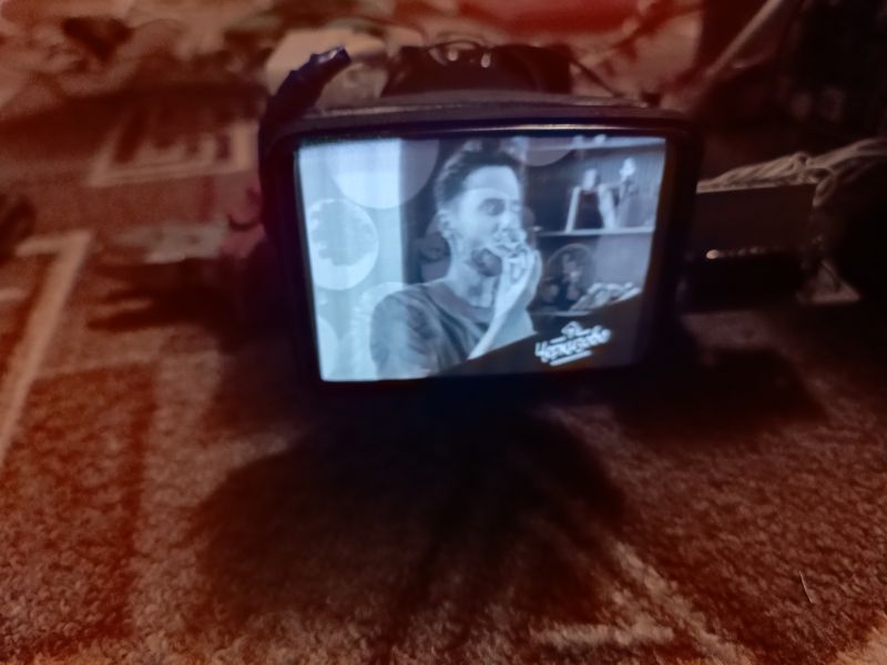

Заменил конденсаторы ( на фото обвёл, ) а картинка так и осталась, подскажите, какие конденсаторы ещё проверить? ( Или напряжения в контрольных точках) Только когда без подачи видео сигнала, то растр на весь экран, а при подаче, то немного сужается

Первое, на источнике сигнала, ТВ приставка или что там у вас, какая геометрия картинки (формат экрана) выставлена в настройках, 4:3, 16:9 или иная?
Ёмкость С40 в обвязки строчки подбирайте, им регулируется размер по горизонтали. Попробуйте поставить 4700 пкф или 3300 пкф.
И С28 проверте на соответствие ёмкости и утечки.
И ещё, отклонялка не сдвинулась, магниты на ней не крутили?
Скачайте картинку испытательной табицы, загрузите её на флешку, флешку вставте в ТВ приставку и выведите испытательную таблицу на экран и посмотрите правильность геометрии.

Размер 19 на 9 ( на другом таком телевизоре картинка на весь экран) ос я не трогал, про таблицу понял! Завтра напишу Вам, когда сделаю!! Завтра все обязательно проверю!

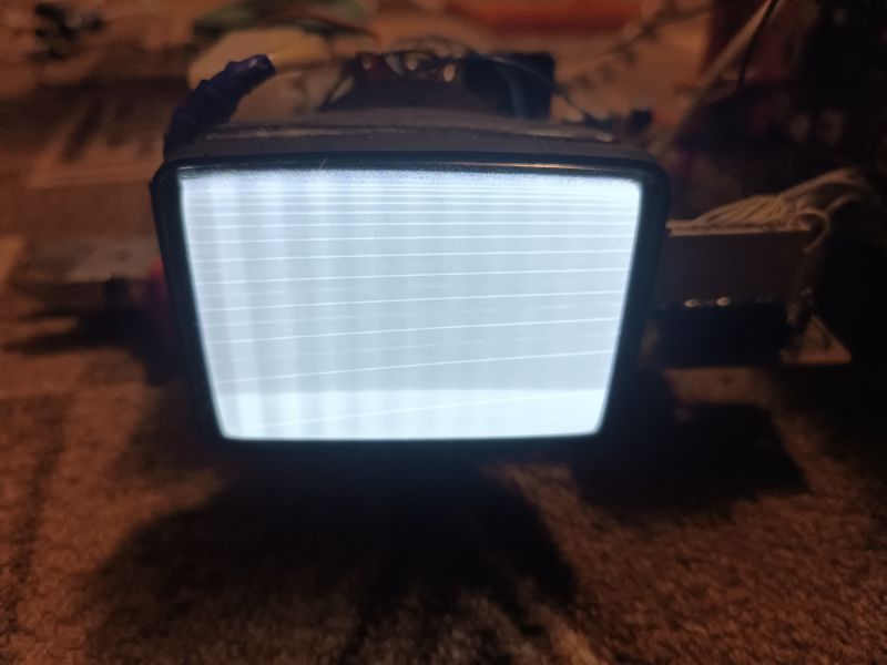

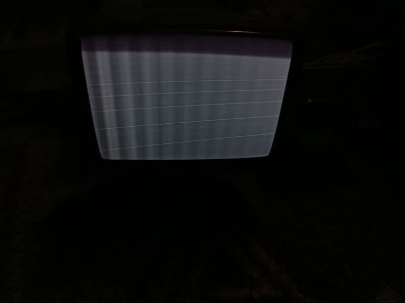

Здравствуйте! Во время проверки телевизора внезапно на белом фоне ( без подачи видеосигнала) появились линии обратного хода луча подскажите, из-за чего они появились, и как их убрать?
Добавлено after 1 minute 30 seconds:
И перестал регулироваться контраст ( на изображении как будто он на всю, но стоит на минимуме)
Добавлено after 1 hour 11 minutes 19 seconds:
Пропаял кольцевые трещины, и контрастность стала регулироваться, но Линии обратного хода так и остались

Смотрите детали в цепи гашения луча обратного хода.

На фото видны Линии обратного хода. про размер по вертикали покрутил переменный резистор, он дошел до упора, и растр растянулся на весь экран! А не критично если этот переменный резистор до упора дошел? ( Спрашиваю на всякий случай
. ) Осталось только растянуть растр по горизонтали
вот фото:
Добавлено after 8 minutes 14 seconds:
Полосы- это нет импульсов гашения при обратном ходе луча, но, откуда он идёт- не подскажу, я, когда-то давно, цветными телевизорами занимался. В принципе, там похоже, и, к тому же, у Ельяшкевича хорошая "камасутра"
по ремонту есть. По малогабаритным чёрно-белым телевизорам такой нет..
