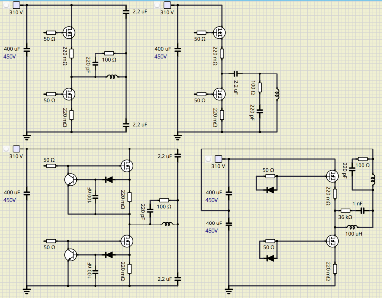

какая схема самая щадящая для полевиков?

большие мощности не нужны, нужно надежная работа полевиков без радиаторов.
сигнал подает IR2153

Схема Б.

Все эти приблуды не нужны, чем легче полевик тем надёжней будет работать от этой ИРки. Собирай по стандартной схеме и дурью не майся, только печатную плату нужно взять правильно разработанную.
