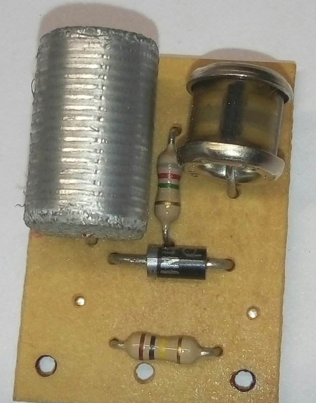

В газовой плите Ariston G340 не работает блог электроподжига.
Оба резистора измеряются согласно цифровой маркировке (98КОм и 8.2МОм), диод исправный (655Ом в одну сторону и бесконечность в другую). Надписей никаких на плате нет.
Подскажите, что
1) это за непонятная деталь по форме трубки с тонким дном в середине и 4-мя черными полосами ? как его проверить ?
2) по серебристому бескорпусному конденсатору тестер конденсаторов дал такие результаты : 2400nuf ESR=0.15 - он исправен ?
https://i.postimg.cc/DzdcQ6jW/Ariston-G340.jpg
3) А как устроены катушки - там только проволока или ещё детали ? Пытался прозвонить 2-мя тестерами - ни черта непонятно когда щупы прижаты, а убираешь один щуп - и начинают показания скакать на экране.
4) Можно ли проверять блок розжига, положив сверху контактов/их пластиковых выступов железку и подав напряжение ? Так по идее расстояние от контактов до железки будет одинаковым.
спасибо

SergeyNS писал(а):1) это за непонятная деталь по форме трубки с тонким дном в середине и 4-мя черными полосами ? как его проверить ?
Возможно это разрядник. Вместо динистора. Для непрерывного искрообразования. :dont_know:

[uquote="АлександрNZ",url="/forum/viewtopic.php?p=4580039#p4580039"]
Возможно это разрядник. Вместо динистора.[/uquote]
Ваши схемы отличаются от моей, т.к. у меня 2 резистора. Вопрос - а можно ли для проверки этого возможно разрядника его закоротить ?
А Разрядник "B88069-X2180-S102 (A71-H14X), 1.4 кВ, 10 A," в ЧипДипе по форме немного похож.

Сообщения: 5248
Откуда: москва
Сообщение сэм »
Просто закоротить - будет фуйня, нужен именно разрядник, он дает хаотичный сноп искр
Сообщения: 410
Зарегистрирован: Вс дек 25, 2016 05:50:21
Сообщение SergeyNS »
У меня остальные элементы проверены - никто не прокомментировал измерение параметров конденсатора. Соответственно - что сломалось и как проверить ? Если может работать без разрядника - то это будет видно

[uquote="сэм",url="/forum/viewtopic.php?p=4580184#p4580184"]Просто закоротить - будет фуйня, нужен именно разрядник, он дает хаотичный сноп искр[/uquote]
Меня бы устроила и единичная искра, но даже её нет после попытки соединить провод минуя этот разрядник.

Сообщения: 5248
Откуда: москва
Сообщение сэм »
Без разрядника искры не будет ни разу
Сообщения: 410
А как проверить разрядник ? На какое он д.б. напряжение ? Мне кажется, что по схеме там напряжение не увеличивается - значит он д. пробиваться на 220В - но тогда он будет постоянно пробиваться.
Сообщения: 15708
Откуда: ДОНЕЦК
Сообщение BOB51 »
Релаксатор на кондеях и разрядных промежутках - один в разряднике, второй - между электродом поджига (пробой + ионный ток пламени).
(Или подобно искре для зажигания в автомобилях.)
Как вариант - загрязнение поверхнрстей электродов и изоляторов (обходные утечки по изоляторам).
Вполне вероятно витковое в катушках трансформатора.
Плюс вероятность наличия разных блокировок в более "разумных" устройствах.
:roll:
Но лучше таки с мастером по ремонту газового оборудования посоветоваться - газ шуток и "отсебятины" не любит и не прощает...
