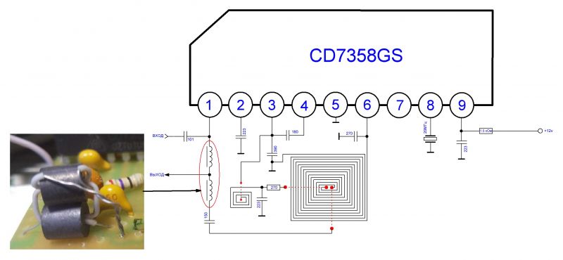

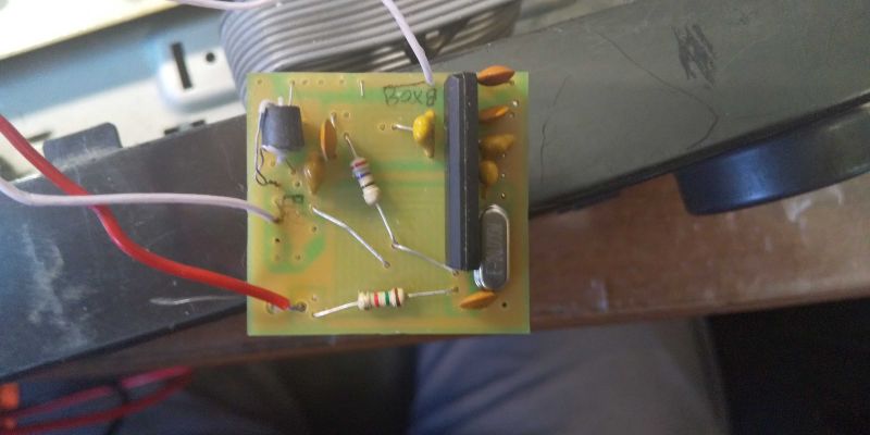

Есть желание слушать на японской стойке, наши частоты 88-108МГц, короткий путь не совсем наверное правильный, но я пошел именно по нему(халява так сказать, купил-поставил, и радуешься жизни). Купил конвертер для автомобильных япошек - подпаялся к тюнеру стойки, попытался чего ни будь выловить - одно шипение(я на Марсе и рядом станций просто НЕТ). Отрисовал схему, смотрю на это чудо разработку инженерного извращения и не понимаю зачем это сделано именно так. На фото на плате стоит 7805(поставлен мною), CD7358(пока снята - развожу новую плату). В общем, хотел узнать у тех, кто двигается в подобном направлении и может посоветует чего. Я так понял перестроить родной тюнер через ПЧ, гетеродин и пр. это сложней чем собрать схему. Может есть у кого умные мысли?
https://dzen.ru/a/ZXMxZs3UVTwSJ7OG?from_site=mail Это почитайте, довольно подробно про микросхему 7358.
Фактически, Вам нужен конвертер, сдвигающий частоту на 15-18 МГц или около того, смотря, какие частоты приёма надо перекрыть. Например http://radiofan-21.ru/ukv%20konvertor%2 ... ta7358.htm Только пересчитайте под желаемые частоты.
Не забудьте, что конвертер вычтет или прибавит фиксированную частоту к частоте сигнала. Диапазон перестройки останется таким же. Например 76-90 МГц преобразуется в 94-108 или 88-102 или как захотите.

[uquote="mitya",url="/forum/viewtopic.php?p=4581575#p4581575"]Может есть у кого умные мысли[/uquote]Есть одна - вернуть конвертер продавану, пусть заменит на исправный.

А звук "прикольный" - потому что у наших тюнеров АЧХ сформирована нормальным фильтром на выходе, а не простейшей R-L-C цепью.
Есть ещё вариант надыбать аналог тюнера , но работающий в нужном диапазоне: такие на 90% есть. Либо схему с него- и переделать.

[uquote="РадиоПёс",url="/forum/viewtopic.php?p=4588584#p4588584"]были конвертеры на ла...толи 1538 толи 7358 или как-то ьак - с некоторыми магнитолами не работали - давали нулевые биения ( или как их там прпавильно)[/uquote]
Тут виною скорее частота гетеродина конвертера. Попавшая в диапазон гармоника от низкочастотного гетеродина способна наглухо положить приемник посредственной магнитолы.
