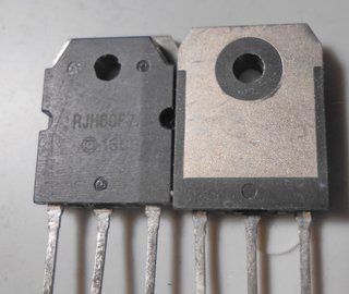

Существует ли методика как хотя бы на вид определить
насколько транзистор нормальный и насколько китайское фуфло?
Есть кучка RJH60F7A, ножки тонковатые для 90А, гравировка лазером,
по даташиту диод есть а мультиметр его не показывает.

Скорее всего у Вас левак. Обычно у транзисторов в таком корпусе на морде присутствует вдавленная прямоугол ная площадка где и наносится маркировка. Если корпус выполнен с одной плоскости, без выпуклостей, знач его фрезернули и написали чо вам надо. Толщина ножек не всегда показатель левака, могли на бу наварить новые , при оригинальном транзисторе.

У меня тоже лежат в коллекции китайских обманок подобные с "кованными" ногами .
Первое включение в сварочный инвертер и они все в коротком :facepalm: .
Даже китайцы давненько деньги за них вернули , лежат чтобы показывать на сайтах с подобными вопросами .

Проверяйте сами на достоверность перед включением в схему. -2.1мВ на градус все же знают...Любой полупроводниковый элемент проверите. Хоть КТ315

IGBT можно проверить двумя способами, просто на работоспособность и
в схеме. Но в схеме он делает "бах" если он фуфло.
