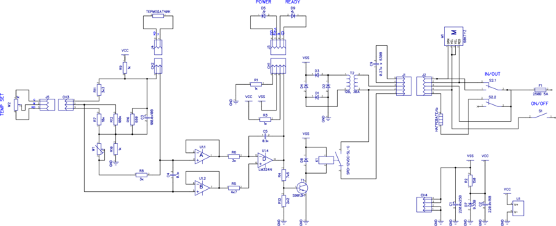

Ламинатор Bulros FGK-260
Помогите найти принципиальную схему
Re: Ламинатор Bulros FGK-260
В своё время я обошелся без схемы.
Там нет нечего сложного, термодатчик- обычный диод типа 4148,
или на плёнке какой то терморезистор.
компаратор или ОУ на регулировку температуры.
Схема двигателя обычный двигатель на 220 с редуктором.
Они практически похожи у всех ламинаторов такого типа
Где-то ставят симистор на нагрев, где-то реле.
