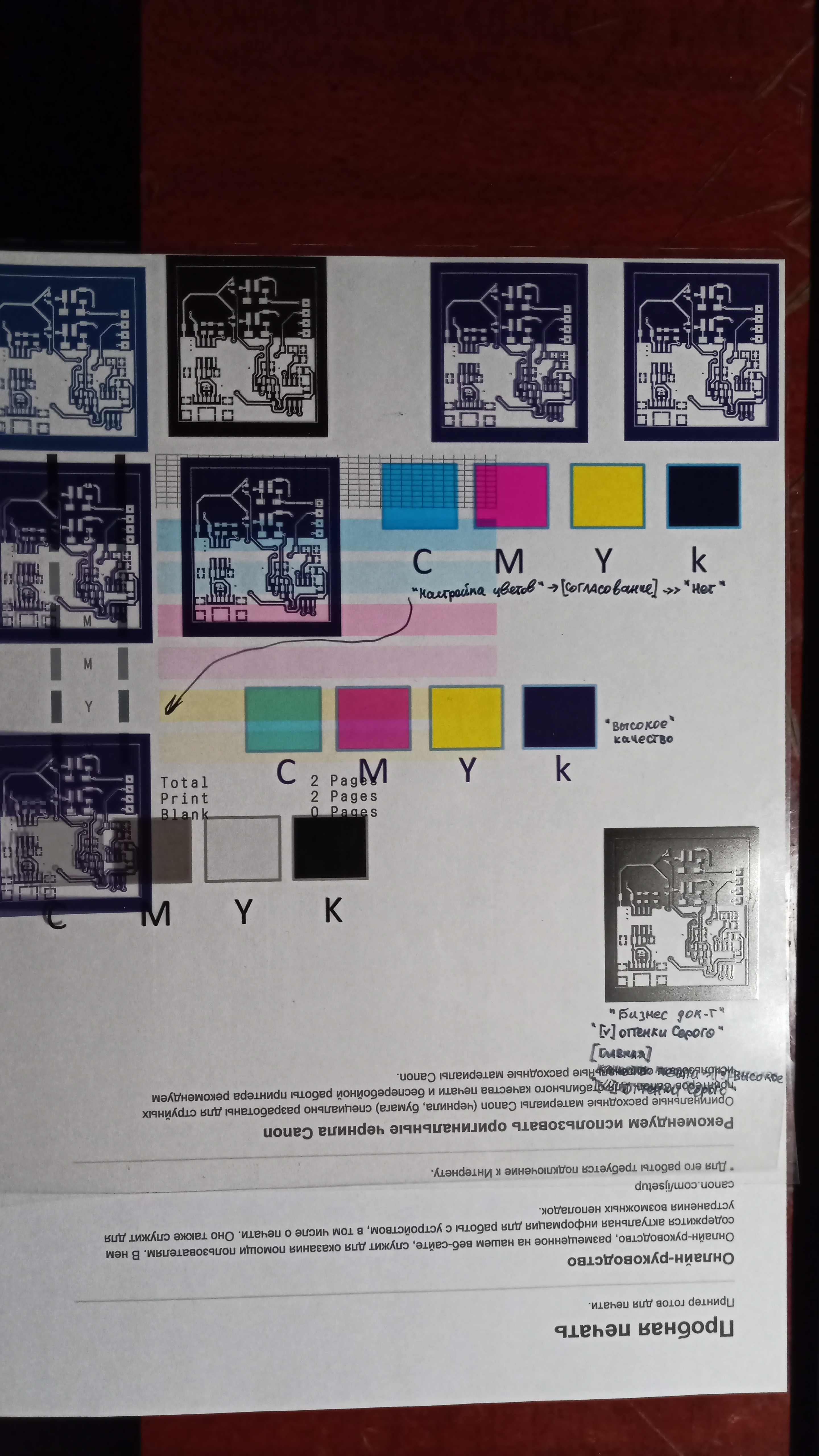

[uquote="zenner",url="/forum/viewtopic.php?p=4612076#p4612076"]С лазерными принтерами беда, и с струйными.
Три разных, если одну и тут же картинку распечатывать на них,
то обязательно сдвиг будет, от 0,5 до 1мм.[/uquote]
Смещение относительно края листа - частенько ловил. Это вообще нормально. А вот разницу габаритов - это странно. Ладно ещё, если немного не совпадают масштабы вдоль и поперёк листа, но вот чтобы разница в размерах отпечатка - это крайне странно.

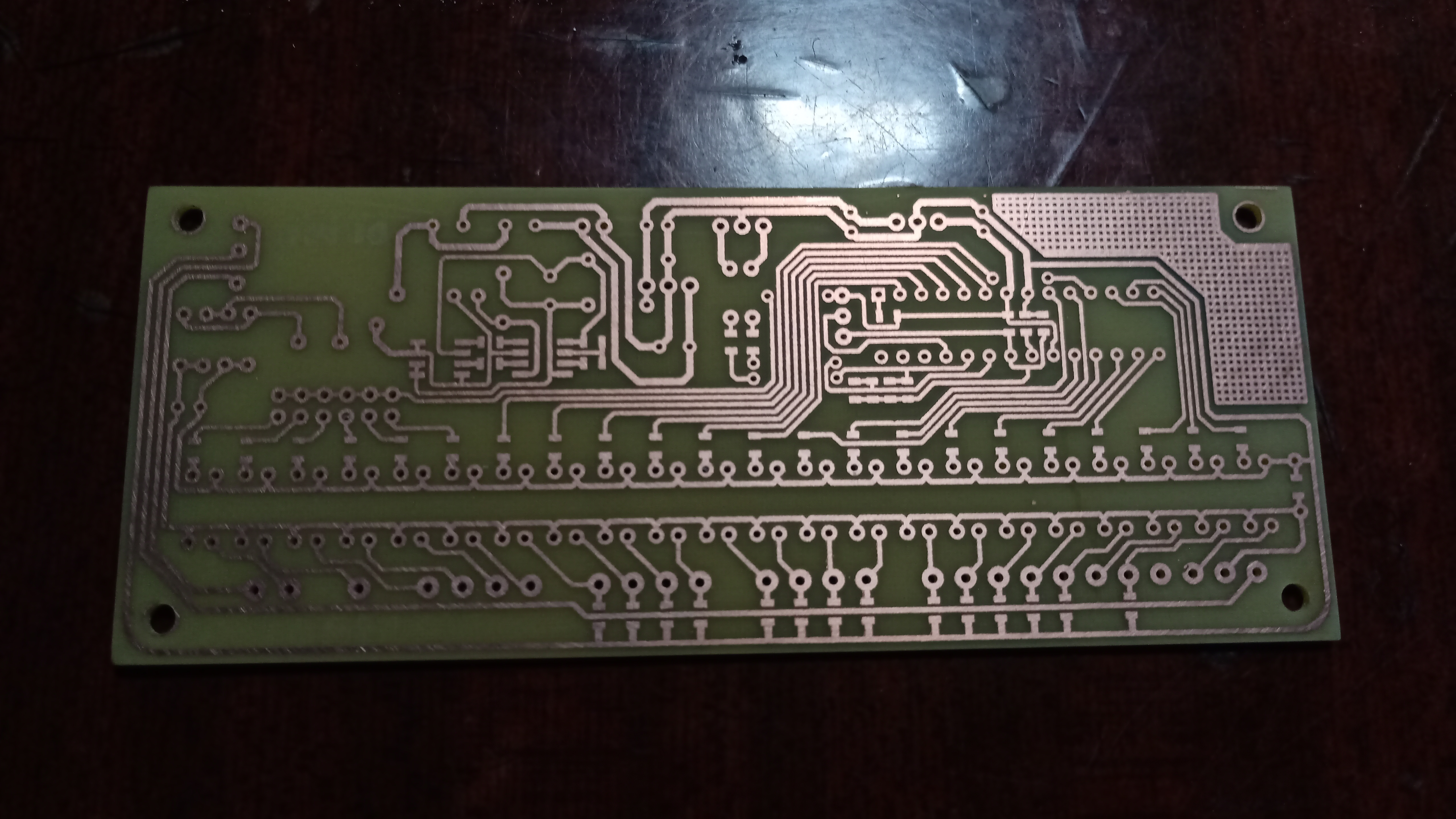

Сколько ни печатал на Epson L300 (затем L312), а теперь и Canon Pixma G1410 (пигментник!) - размеры шаблона совпадают между всеми принтерами не хуже чем 0.2мм на 10см. С последним принтером дольше возился с настройками драйвера печати, чтобы он печатал чёрным пигментом, а не водорастворимыми цветными чернилами. Вот там была проблема.
Мучался с настройками печати: (И только правый нижний
Сделал плату даже без повторной подгонки размеров:

[uquote="AlanDrakes",url="/forum/viewtopic.php?p=4612307#p4612307"]Сколько ни печатал на Epson L300 (затем L312), а теперь и Canon Pixma G1410 (пигментник!) - размеры шаблона совпадают между всеми принтерами не хуже чем 0.2мм на 10см.[/uquote]
Скорее всего, тут имеет место быть несовершенство измерений или что-то ещё - струйные печатают гораздо точнее 0,2. Иначе бы у меня не совпадали дорожки/зазоры 0,2/0,2.
Вот у лазерных есть деформация из-за нагрева, некоторые её специально компенсируют обработкой изображения заранее. Но дорожки/зазоры точно также совпадают на двух листах.
Добавлено after 3 minutes 48 seconds:
[uquote="AlanDrakes",url="/forum/viewtopic.php?p=4612307#p4612307"]чтобы он печатал чёрным пигментом, а не водорастворимыми цветными чернилами.[/uquote] Я свой Эпсон так и не смог заставить печатать пигментными. Но под микроскопом обнаружил, что при печати чёрным он добавляет и цветные точки, через них пролетает УФ, фоторезист был весь в этих мелких проколах. Поскольку обычная цветная печать мне не нужна, просто залил во все цветные картриджи чёрные чернила :)
