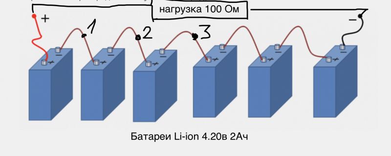

Забыл уже всё, а стало нужно. Кто нибудь может скать ток в точке 1, точке 2 и точке 3 ?
Сообщения: 44292
0.252 ампера везде
Кирхгоф тут никаким боком не лезет..
У нас (у ВАС :)) ) просто ПОСЛЕДОВАТЕЛЬНАЯ ЦЕПЬ
При последовательном соединении проводников сила тока во всех проводниках одинакова.

А через нагрузку какой ток течет?
yor
Сообщения: 1721
Зарегистрирован: Сб янв 19, 2008 23:57:27
Сообщение yor »
По закону Ома. Так и прочтите про законы Кирхгофа. А лучше даже раньше, с основ.

[uquote="Dllyur",url="/forum/viewtopic.php?p=4618123#p4618123"]Другие мнения есть?[/uquote]
Есть. Ток может быть максимальным 0.25 А , а реально он будет ниже, поскольку не сказано в условии, что элементы питания идеальные.
Может быть, они у вас дохлые, раз возникает вопрос, почему в этих точках ток разный может быть.

А он даже и в этом случае разным не будет.

причем 2 закон кирхгофа, по которому суммируются все эдс и дают товарищу ому напряжение на сопротивлении нагрузки + суммированных внутренних сопротивлениях.
а первый закон К. здесь в вырожденной форме, все узлы из 2 ветвей :dont_know:

[uquote="Dllyur",url="/forum/viewtopic.php?p=4618103#p4618103"]Забыл уже всё, а стало нужно. Кто нибудь может скать ток в точке 1, точке 2 и точке 3 ?[/uquote]
Ток одинаковый , а какой конкретно зависит от внутренних сопротивлений источников, которые неизвестны.

Li-Ion, 2 Ач - это несколько десятков миллиом на элемент. Плюс сопротивление соединительных проводов, семь на ум пошло, итого - много меньше сопротивления нагрузки. Для большинства применений можно пренебречь, а для ТС это всё равно слишком тонкий юмор.
Вот у меня сейчас на столе как раз лежит батарея свеже пришедшая с гайковертом - тестером меняешь вхолостую - на ней 18 В , а даёшь нагрузку - провал до 16 где-то. Один элемент дохлый , и сопротивление у него уже не эти 30 милиом...

Просто подозреваю, что вопрос ТС появился после замеров в его батарее.
