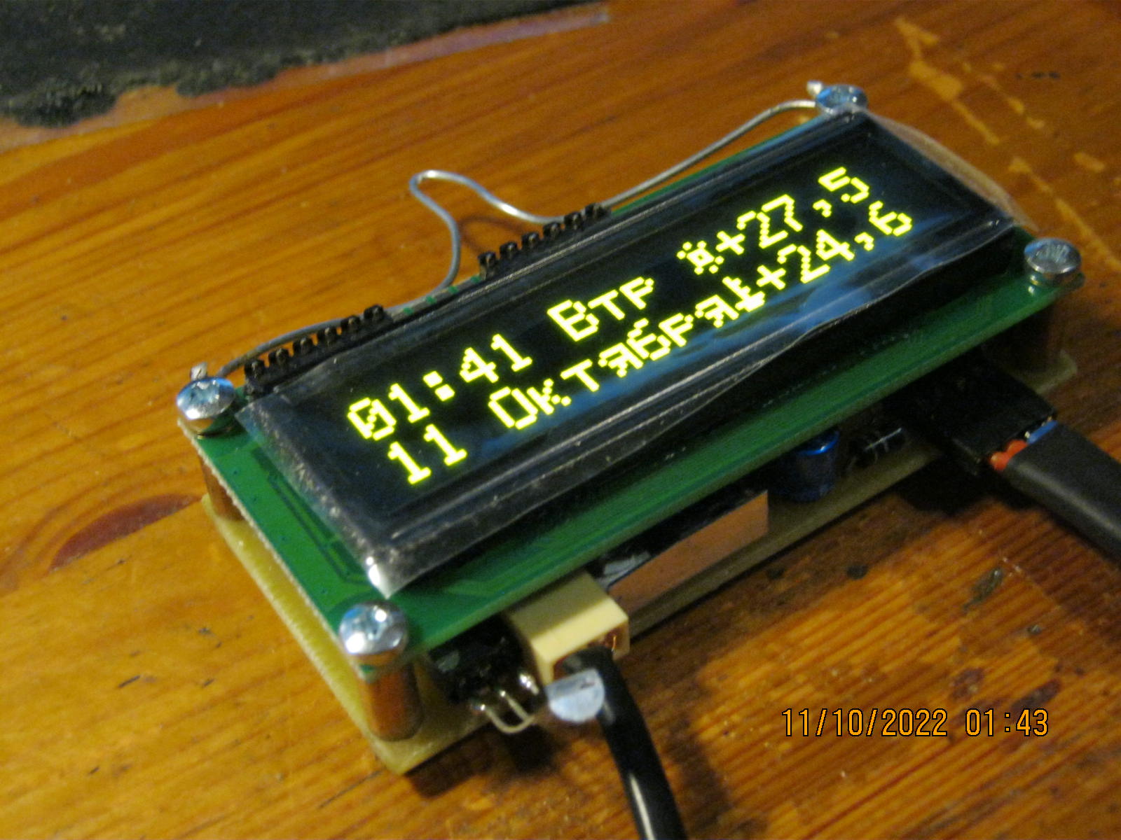

Сообщения: 44286
Я сделал двое часов, одни от Slvik-а, на ГРИ-
В них микросхема часов DS1307 и "водило" - TCXO генератор DS32KHZ,
и часы на ЖК (или OLED) индикаторе:
В них стоят часы DS3231.
Первые часы за три года "ушли" на 16 секунд, а вторые- чуть меньше, чем за два года - примерно секунд на пять.. Не знаю, как оценить, на сколько это точно.. :dont_know:
Даже простые GPS приёмники
https://aliexpress.ru/item/1005005591004371.html
https://aliexpress.ru/item/1005005643770970.html
https://aliexpress.ru/item/1005005318359125.html
выдают на выход секундные импульсы, которые, если приёмник принимает спутники, синхронизированы с очень большой точностью. :dont_know:
