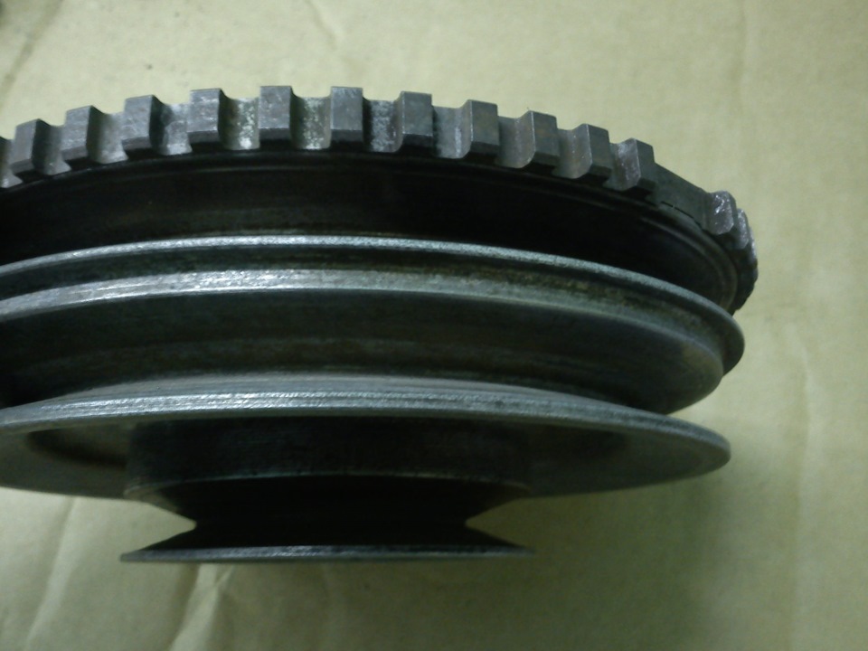

Здравствуйте, суть проблемы -не работает тахометр . Тахо аналоговый ,должен запускаться от датчика оборотов ( индуктивный установлен на коробке ,считывает импульсы с маховика) .Дело в том что тахометра на моем авто изначально не было ,а датчик оборотов был .купил приборку а все это не заработало. Баг в том что на маховике у меня 1 или 2 выреза ( просто еще не проверял точно )соответственно 1 или 2 импульса на оборот что при тысяче оборотов соответствует 17 или 34 Гц соответственно. Так вот решил я проверить тахо подав на него внешний сигнал ( тк не был уверен что дело не в самом датчике) и тахометр заработал но вот только на гораздо более высокой частоте например 1000 оборотов тахометра соответствовала частота управляющего сигнала в 1.7 кГц на 6000 об 10.2 кГц те зависимость частота -обороты полностью линейна только порядок частоты отличается в 100 раз. Дело в том что такую частоту на этих моторах взять просто негде , те маховиков на 100 зубов что-юы они давали 100 импульсов на оборот не бывает ни в каких комплектациях , с генератора такой частоты тоже не будет, так вот вопрос как такое может быть вндь приборка штатная просто с более свежего года ,да и люди на ыорумах писали что на полностью безмозглых моторах это все работает именно по штату от датчика оборотов на маховике? Может ли быть в тахо неисправность которая изменит рабочую частоту в 100 раз? И самое главное можно -ли понизить рабочую частоту в 100 раз ? На входе тахо стоит счетчик импульсов мс14024в далее сигнал с одного из выходов идет на микру MLX14308IBF которая непосредственно отклоняет указатель тахометра. Помогите разобраться как работает эта связка микрух не понимаю логику их работы.На вторую микруху данных не нашел вообще ,может кто из вас сталкивался ?

А еще помогает (но это не всем) картинки смотреть:
если это зубчатый венец на маховике КВ, то там не может быть два зуба. Это зубья для стартера.
А есть еще с другой стороны ДВС другой зубчатый венец, для датчика положения КВ, там другая картина

[uquote="Valdis_",url="/forum/viewtopic.php?p=4627594#p4627594"]... Датчик штатный ,стоит в том месте где зубья венца не проходят ,а проходят обычно 2( бывает 1 )выреза в маховике...[/uquote] Думаю, что нужна приблуда между датчиком и тахометром, умножающая частоту в 100 раз. Такое решение есть, правда умножение делалось на 3/2 или 6/5. На рисунке ниже умножение на 3/2.

Так просто к новому тахометра надо поставить новый комплектный датчик от него на потребное для него место.
