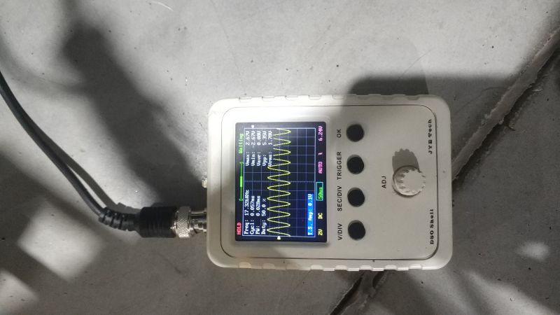

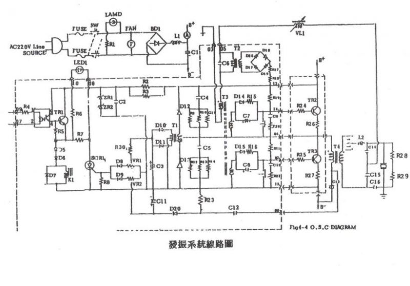

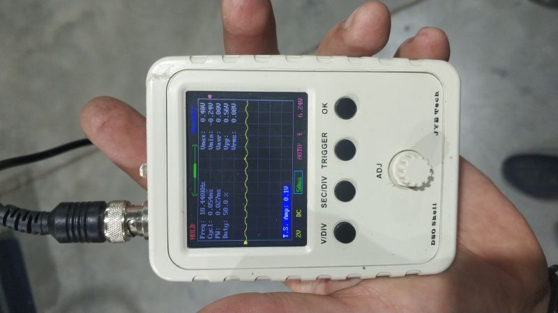

Здравствуйте! На новой работе столкнулся с проблемой — на каждом станке стоит ультразвуковой генератор и излучатель, для спаивания бумажных стаканчиков. Генераторы постоянно выходят из строя. есть схема которую прислали китайские братья, правда без номиналов. перепаял сгоревшие выходные транзисторы, проверил блок конденсаторов, питание b+ b- в норме. синусоида на выходе есть, но не спаивает. синусоиду замерял через два сопротивления по 10 мом. цифровые показометры глючат при замерах и выключаются. блоки много раз копаные, защита по перегрузке удалена, платы конденсаторов менялись не поймешь какой от какого. при попытке настроить частоту сгорают предохранители.
схема:показания осц на рабочем блоке: [url=https://img.radiokot.ru/files/117360/medium/3k7axp6jcx.jpg]Изображение vpp 3в (через 20 мом, щуп 1/10 при измерении сгорел)
показания на рабочем блоке на выходе без излучателя Изображение
показания на нерабочем блоке на выходе
vpp 5,35 и частота ниже

Без излучателя все показания будут не верны
