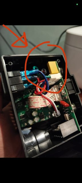

Паяльная станция SumSour 8898 с Ali. Вот такая

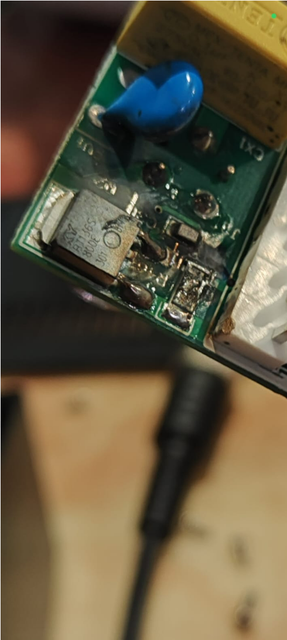

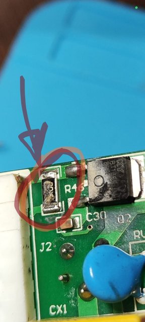

При замере тестером напряжения на керамическом нагревателе паяльника произошло КЗ. Сгорели несколько элементов. В частности симистор и один резистор.
На симисторе маркировку удалось прочитать (KY BT136S-800E)... А вот на резисторе рядом маркировка нечитаема...

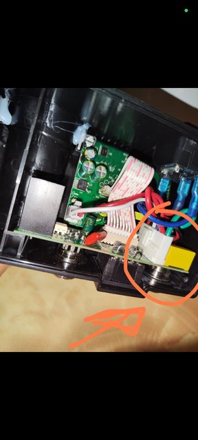

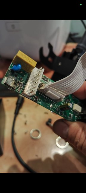

Расположены элементы вот тут:
Поиск в интеренете результатов не дал. Схем, фото или видео элементов нету...
Как можно определить номинал, для замены?
Может у кого есть похожая станция и можно посмотреть номинал...Помогите

Сообщение Огонёк »
Срисуй участок схемы, в которой стоит резистор - можно будет попробовать прикинуть номинал на основании выполняемой резистором функции.

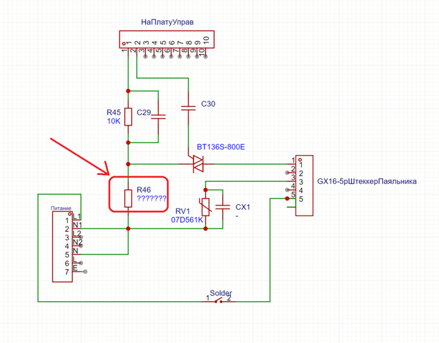

Сообщения: 4
Зарегистрирован: Пт ноя 01, 2024 06:37:19
Сообщение beejay »
Огонёк писал(а):Срисуй участок схемы, в которой стоит резистор - можно будет попробовать прикинуть номинал на основании выполняемой резистором функции.
Вроде такая схема.. рисовал пару часов... Стрелочкой указан сгоревший резистор.
Последний раз редактировалось beejay Сб ноя 02, 2024 13:25:20, всего редактировалось 1 раз.
Сообщения: 1265
Зарегистрирован: Вт авг 27, 2024 19:11:47
Сообщение Огонёк »
Стоит последовательно с нагревателем. Должен быть низкоомный резистор, может быть даже предохранительный. Ом на десять примерно, вряд ли больше.
Добавлено after 3 minutes 32 seconds:
Вот схема на паяльную станцию люкей702: https://www.radiokot.ru/forum/download/ ... v833626445
Там в похожем месте резистор на 27 ом стоит.
