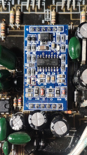

Всем доброго времени суток, диагностировал я данный усилитель с жалобой нет звука (так и есть) и выдиагностировал на маленькой плате с IRS2092S короткозамкнутый SMD конденсатор в отмеченном месте, позиция C6. Фото прилагаю, схемы не найти на данный усилитель.
Какой сюда поставить конденсатор???:

Вызвонить, куда конкретно подключен С6 и сравнить со схемой из даташита. В чем проблема?

vem566, Вызвонить вызвонил. Получилось C6 одним концом питает саму IRS2092S и R17 3,3 ома а другой конец земля отвязанная от всего остального усилителя.
Вставил конденсатор 10 мкф снятый с PAM8403, на выходе сейчас пр-пр-пр-пр в подключенный динамик от телека, диффузор его при этом движется. и жарит один из транзисторов IRF640 слева направо второй. Горят светодиоды перегрузки и в пол-яркости питание. Нужен совет.

https://cxem.net/sound/amps/amp250.php Вот здесь всё подробно описано...
