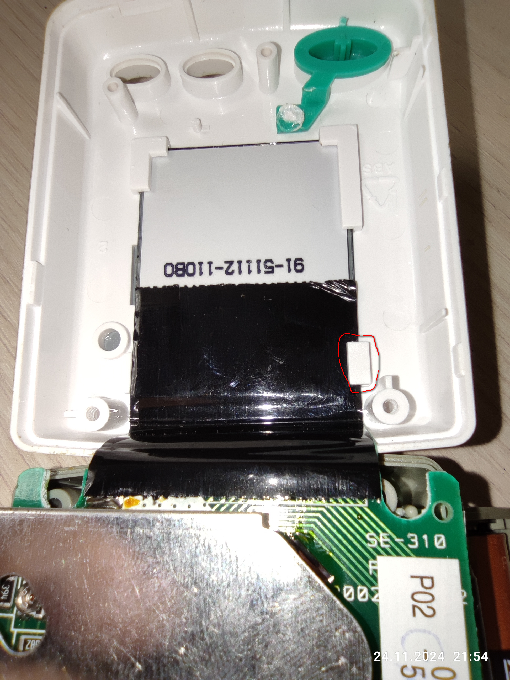

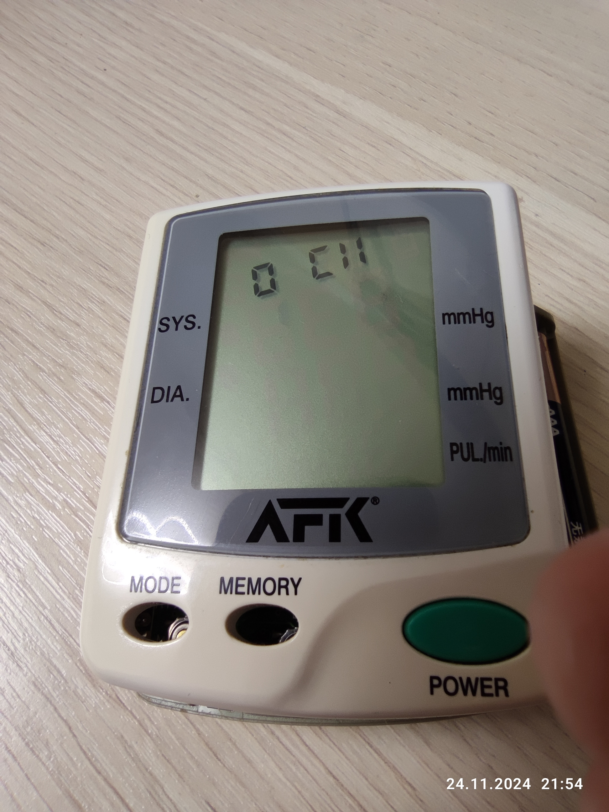

Всем доброго дня! Принесли тонометр на запястье, по описанию проблемы, после падения стали "кривыми" показания на дисплее. Первая мысль - от падения сдвинулся дисплей, слетев с креплений. Разобрал, дисплей на месте, крепления целые, проблема в самом дисплее. Попытался вынуть его из посадочного места, чтобы более подробно разглядеть проблему, но, дебильное крепление не позволило это сделать, есть вероятность его вообще сломать, хотя, можно аккуратно выломать одно из креплений (обвел красным), потом закрепить, например, термопистолетом, но стоит ли игра свеч? Лечится ли такое?
Поиск в интернете выдает только проблемы и способы их устранения по неотображаемым сегментам.

Отклейте верхнее декоративное прозрачное стекло с надписями. И дисплей легко выскочит.

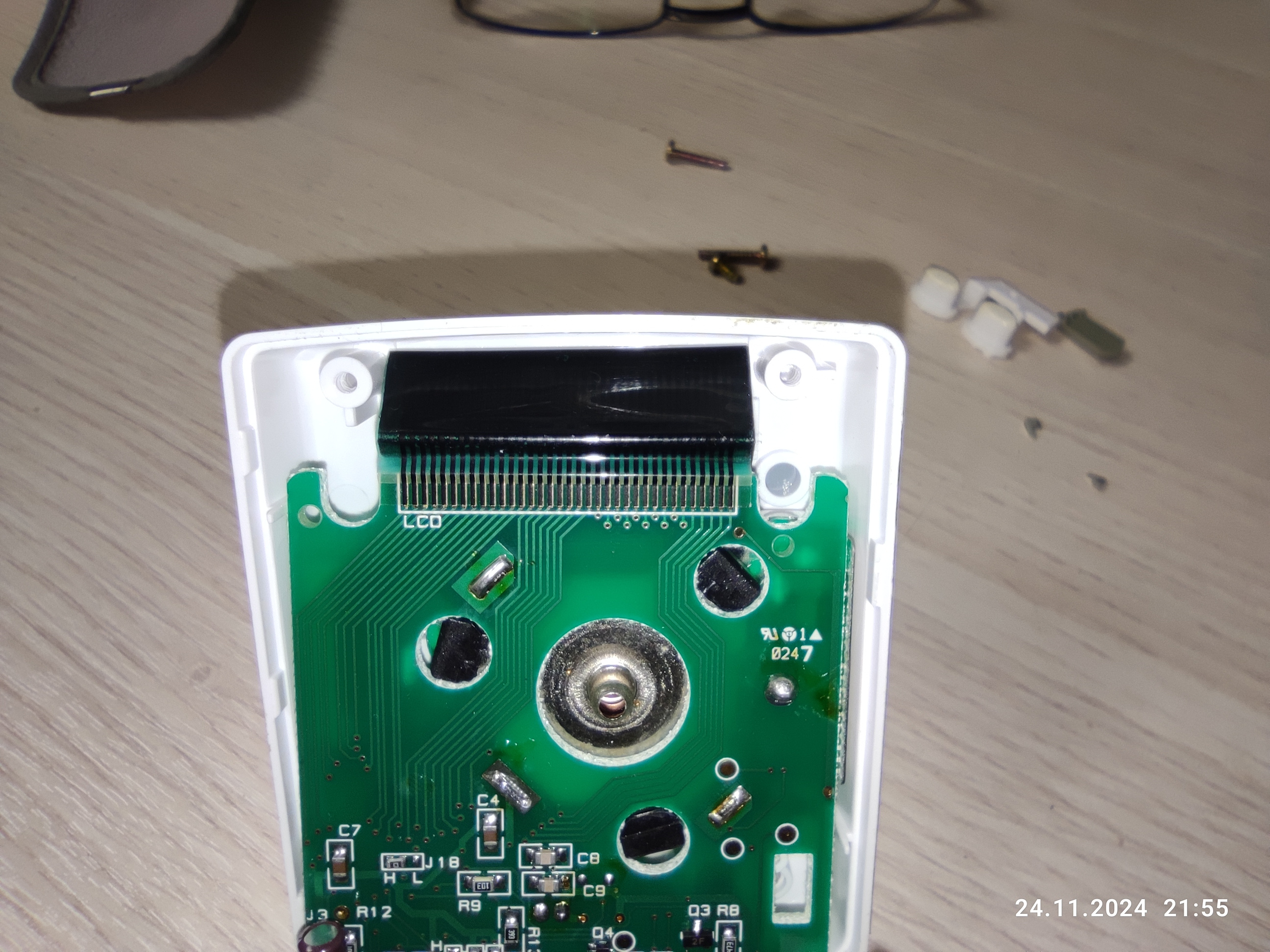

Отклеил, там все в порядке, похоже самому дисплею хана, сами кристаллы видать "уехали" от удара

Не кристаллы, а электроды. Кристаллы залиты сплошным слоем между двумя стёклами. На стёклах напылены электроды в виде сегментов. По крайней мере так было. Ваш пример показал что то новое
