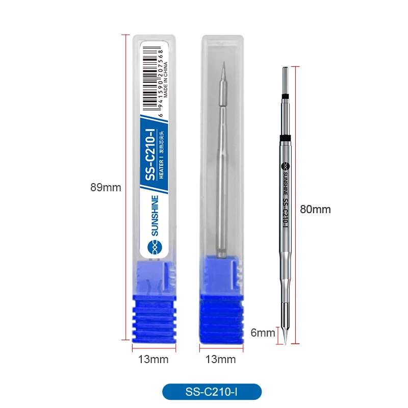

Вот, к примеру, сменное жало такого паяльника: его диаметр рабочей части жала всего 3 мм
Мощность его, если не ошибаюсь, 70 Вт. Но есть и на 150 Вт - они, естественно, чуть побольше. И КПД очень даже неплохое.
Иногда и неделю могу температуру не менять, а иногда раз десять за день меняю.Смена температуры - это редчайшее действие.
Дала вроде бы на хвосте не греются сильно, но привычка беречь руки сильнее - меняю только пассатижами мелкими. Да ими и удобнее.
Бесконечной мощности, к сожалению, не получается - светодиод на алюминиевой подложки паяется 3 сек, и диод успевает кончится, и это несмотря на 150 ватт.
А вот 120 Вт обычный паяльник успевает пайку закончить за 1.5 сек, и с ним брака нет.
Правда, я сейчас купил жало с избыточно толстым жалом на конце, в 10 мм, но ещё им работать не пробовал.
