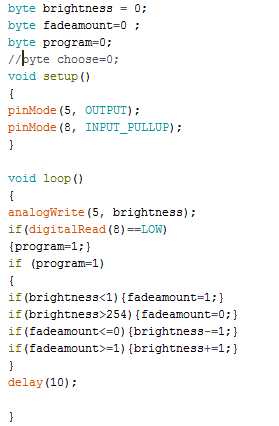

Не так давно заинтересовался Ардуино, как подспорье новичку познакомиться с МК, тем более на высокоуровневом языке. Всем привет, кстати! Делал различные программы, даже игры, в основном в среде разработки GML. Могу малость программить. Понял, как зажечь светодиод, помигать, запрограммил ШИМ. Да вот не всё так просто оказалось с СИ, как говорилось.
Задумка такая. Для начала при нажатии на кнопку менять значение переменной. А от переменной зависит, будет ли выполняться условие.
Ко(Т)д:
Если просто проверять уровень кнопки, всё работает. Но если выполнять условие при значении переменной, программа исполняется без нажатия кнопки, как будто переменная program всегда равна 1. Логики совсем нет :dont_know: Уже часов 5 перебираю и ищу варианты, но ничего. Пожалуйста, помогите понять данный момент.

А сбрасывать значение program кто будет?

if (program=1) //посмотри на эту строчку внимательней

Да, сбрасываться будет (уже сбрасывается) как положено! Получилась китайская гирлянда с 8 режимами. Выполнено было в таком варианте, дабы не отвлекаться пока на остальное.
[uquote="OKF",url="/forum/viewtopic.php?p=4674368#p4674368"]Если оформишь как положено (в текстовом виде, отступы, табуляция, пробелы), тогда можно и говорить дальше.[/uquote]
Осталась привычка от предыдущей среды программирования. Всегда оформлял так и лепил друг на друга, чтобы не растягивать визуально объём. Замечание понял.
[uquote="Ivanoff-iv",url="/forum/viewtopic.php?p=4674549#p4674549"]if (program=1) //посмотри на эту строчку внимательней[/uquote]
Да, в этом и была проблема. В проверке, как понял случайно, нужно указывать двойное равенство. "If что-то true = тому-то..." До Ардуино в программах работало всё с одним равенством. А false или != оформлялся в штатном режиме. Какой занудный Си, а ещё высокоуровневым представился :))

[uquote="CемиКОТдуктор",url="/forum/viewtopic.php?p=4677594#p4677594"]"If что-то true = тому-то..." До Ардуино в программах работало всё с одним равенством. А false или != оформлялся в штатном режиме.[/uquote]Нифига не понял... :dont_know:
Одно "=" - это присвоение, в С можно в условие присвоение или какую нибудь другую операцию вписать, например if(x--){...}; //будет проверять что х!=0, затем декрементировать его, а затем (не)выполнять тело ветвления.
Есть рекомендация писать условие не (x==0) а (0==x), т.е константой вперёд, тогда, если равно забудешь - будет явная ошибка... но я ни разу не видел, чтоб этой рекомендации ктото следовал...

Совершенно верно. Ни в одной из версий ( Arduino тут не при чём) Си в (if = ...) не выполняет сравнение - только присваивание. (Может, речь о других ЯП? Delphi, например?) Возможно, тут компилятор вообще выбрасывает сравнение - только присваивание и безусловный переход (интересно бы посмотреть листинг с кодом ). Ну вообще-то вменяемый компилятор в таком случае, как минимум, даёт warning: "Фигня тут у тебя, хлопче".
А что иногда работало - так это случайное сочетание условий, потому что неправильно в принципе.
