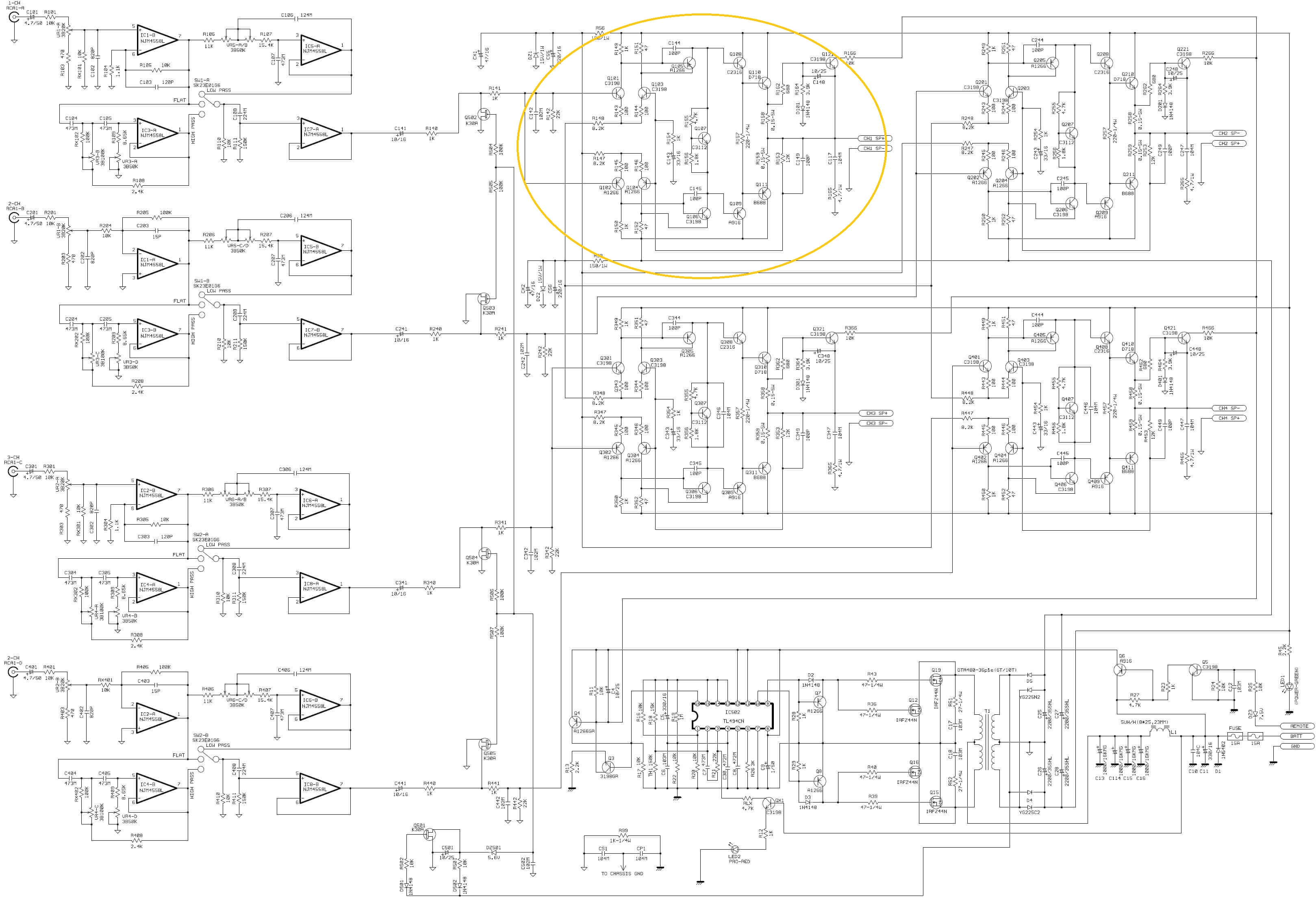

Здравствуйте ищу человека который поможет мне разобратся с типовой схемой аудиоусилителя, на примере автомобильного (согласен оплатить). Вознаикают трудности, изучал схемы включения биполярных транзисторов по книге Искусство схемотехники, но всеравно не понимаю некоторые узлы. Схема например такая Изображение. В формате видеозвонка. Посчитал все курсовые по ТОЭ сам на 4-5, так что какой-то мозг в коробке присутствует.

Задавал вопрос в теме по мелким вопросам, попробую тут. Во первых форумчанами была найдена ошибка на схеме. Далее прикладываю исправленную схему. Вопрос зачем нужен дифференциальный усилитель на транзисторах перед оконечником. Почему один из сигналов на диф. усилитель снимается с выхода транзистора? Получается устраняются синфазные помехи которые есть и на выходе и на входе? В этом весь смысл? По схеме усилителя непонятно включение Q105. Можно поподробнее как он работает. Изображение

Я не знаю как оно работает, не нужно кидаться гнилыми помидорами, не нужно мои слова принимать за истину, слишком сложная схема, просто сделаю попытку "прочитать" УНЧ, так как мне тоже интересно в этом разобраться.
В схеме 2 диф усилителя (почему один не нравится?), верхний не инвертирующий, усиливает в 13 раз, q105 снимает этот усиленный по напряжению сигнал и подает в выходной каскад для усиления по току, из-за обратной связи (R153 и R154) нижний инвертирующий каскад наоборот ослабляет сигнал (не могу понять как именно), а q106 снимает с нижнего диф каскада и вычитает его из основного, q107 термостабилизация и смещение по напряжению, он должен быть на одном радиаторе с выходным каскадом, при нагреве я не знаю что он делает (уменьшает смещение сигнала, но это не точно) для выходного каскада для поддержания того же качества как на холодных транзисторах.
Диф каскад верхний работает следующим образом: база q101 - не инвертирующий вход, база q103 - инвертирующий вход, коллектор q105 - выход, подробнее смотри схемы включения операционных усилителей.
Диф каскад нижний работает следующим образом: база q104 - не инвертирующий вход, база q102 - инвертирующий вход, коллектор q106 - выход, как оно усиливает или ослабляет с положительной обратной связью мне трудно понять, на инвертирующем и не инвертирующем почти одинаковые сигналы, по этому на выходе всегда ноль, зачем не понятно, чтобы вычитать наводки, которые идут по земле? Так то логично, автомобильный же усь.

усилитель почти из учебника по усилению. добавлен один дифкаскадный усилитель (назовем его нижним, поскольку находится снизу) и каскад УН (тоже нижний). к сожалению, у меня че-то плохо с отображением картинки, не вижу позиционных обозначений. поэтому я так, описательно.
дифкаскады включены противофазно, соответственно, сигнал с УН от каждого ДК снимается в противофазе. поэтому на выходной повторитель приходит удвоенный сигнал с коллекторов УН.
УН , в свою очередь, выполнены так ,что сигнал в базы подается с одного плеча ДК, а в эмиттеры - с другого. опять противофазно. здесь тоже происходит дополнительное усиление.
итого, добавление дополнительного ДК с подключенным УН добавляет усиления в стандартный усилитель.
все бы хорошо, но дополнительное усиление требует увеличение корректирующих емкостей, что приведет к потере динамики. чтобы избежать этого, разработчики снизили к-т усиления ДК путем вода резисторов в эмиттеры транзисторов ДК, причем довольно приличных, по 100 Ом. впрочем, по схеме плохо вижу. это позволило уменьшить корректирующие емкости в нормальных пределах и сохранить динамику.
Дифференциальный каскад используется в усилителях для смешивания входного сигнала и сигнала обратной связи, поскольку такой тип смесителя наиболее оптимально позволяет это сделать. Его достоинство в том, что он с одной стороны, имеет равные входные сопротивления по обоим цепям , что позволяет смешивать сигналы с равным весом, а с другой стороны, хорошо подавляет синфазные сигналы, обеспечивая усиление полезного сигнала. А также легко управлять коэф. обратной связи, и при этом иметь разные коэф. обратной связи по постоянному и переменному току.

Николай_С я понял, что дифкаскад подавляет синфазный сигнал. Как я понял это приведет например к снижению влияния помех по питанию, или других помех так как они приведут к синфазному увеличению уровня сигнала на входе и на выходе.
