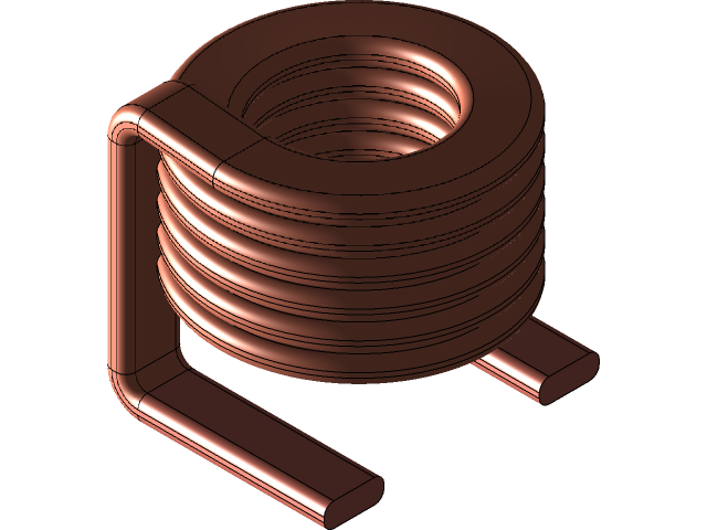

А у меня вопрос к Дмитрию, который рекомендует следующую намотку выходного трансформатора:
Смысл мотать плоской шиной только в том, чтобы уменьшить емкость трансформатора? И это достигается увеличением расстояния между витками, по сравнению с намоткой, например, шиной квадратного сечения? Правильно я понимаю? Где-бы почитать-что нибудь на эту тему...
https://websvarka.ru/talk/topic/334-sva ... -chto-est/

Да, смысл такой намотки только уменьшить собственную межвитковую ёмкость импульного трансформатора. Так как она уменьшает скорость нарастания фронта импульсов и снижает как выходное напряжение так и пробивную способность искры. Только поэтому.
