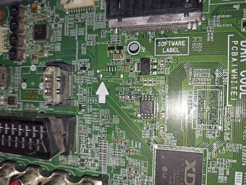

Есть 32 '' телек LG 32LB563V-ZT с убитым майном EAX65388003 (1.0) и FHD матрицей LC320DUE (FG) (A3), то включится рааза с 5, то вообще может не включиться несколько дней, думаю процу привет...
Именно такого майна не нашел, но нашел EAX65388005 (1.0) от 32'' телека LG 32LB551U-ZC с уже просто HD матрицей NC320DXN VSBP3.
На майне EAX65388005 (1.0) разъем LVDS не такой как на EAX65388003 (1.0), на нем с обычной пластиковый зажимной планкой, а на EAX65388003 (1.0 в мет. корпусе, хотя на майне EAX65388005 место под распайку мет. разъема есть.
Снял с EAX65388005 пластиковый и перепаял с другого майна металлический.

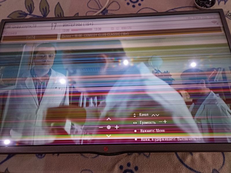

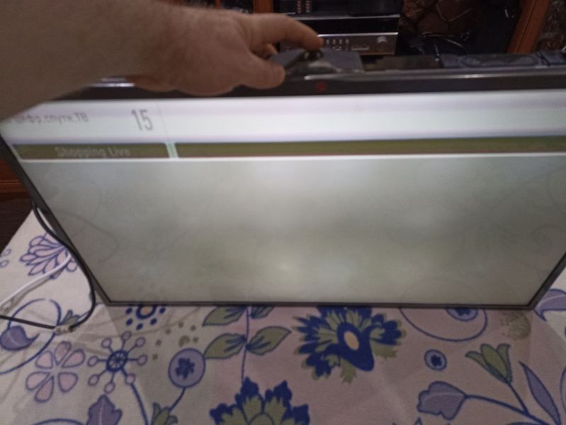

Включаю телек, с кнопки и с пульта сразу начал включаться, подсветка заработала, но изображения нет.

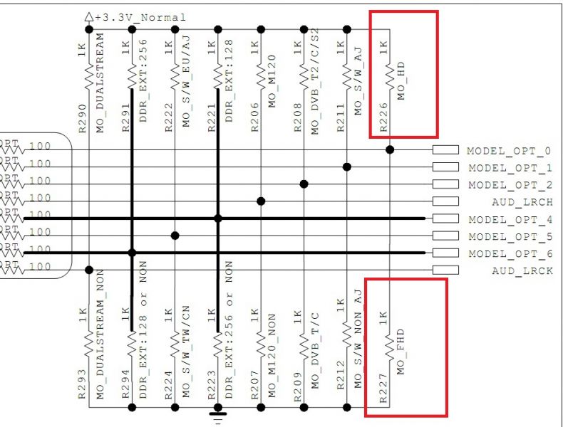

Нашел схему, точнее service manual, в нем на схеме, насколько понял, нужно переставить 1кОм резистор R227, если матрица FHD и если матрица просто HD, то этот 1кОМ должен стоять на R226.
Т.к матрица стоит FHD LC320DUE (FG) (A3), поставил этот 1кОм c R226 на R227.

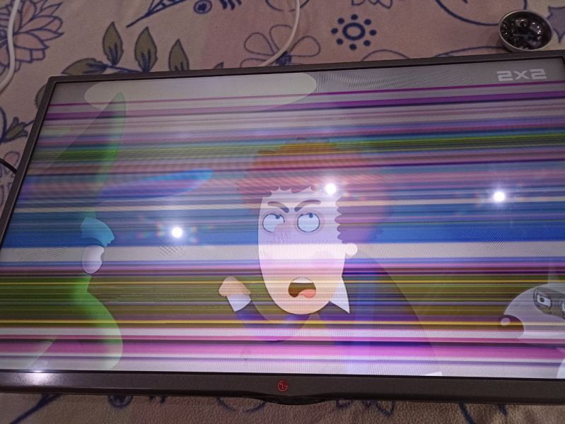

Пробую включать, картинка появилась, но изо перевернуто и какие-то мелькающие полосы на экране, каналы отсканироваль все показывает, но очень много белого цвета и эти постоянно меняющиеся полосы. Заметил еще, когда на начал сканировать каналы, полос много больше начало скакать.
Подскажите, куда еще копануть?
вот фрагмент схемы
а вот полосы
Сообщения: 6997
Сообщение Николай_С »
Теперь самое время лезть в инженерное меню переворачивать изображение и навастривать картинку. Полосы, скорее всего, там убрать не получится, с ними придётся разбираться отдельно.

зашел в сервисное меню (сделал приблуду из диода от пульта и джэка на 3.5, при проигрывании файла wav)
в tooloption 5 поменял параметр mirror, картинка перевернулась.
каналы сканируются звук есть, изо тоже, только постоянно мелькают цветные полосы на экране
такое ощущение, что нужно какой-то параметр поправить, только бы знать какой)

[uquote="baron21",url="/forum/viewtopic.php?p=4710844#p4710844"]только постоянно мелькают цветные полосы на экране
такое ощущение, что нужно какой-то параметр поправить, только бы знать какой)[/uquote] Шлейфы на стекле внимательно осмотреть...

Возможно, этого пациента попинали...

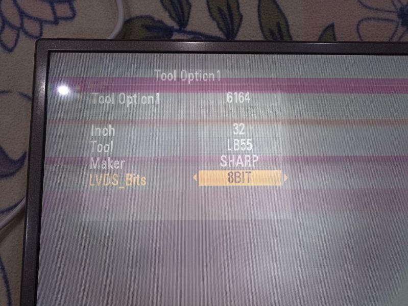

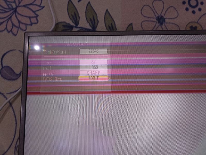

поменял spi c неисправной матери поставил на рабочую, не помогло, кстати, может кому нужен будет дамп, вложил
пробовал менять битность, не помогло, пока еще к шлейфам не лазил, смотрю что можно еще попробовать.
заметил, что даже после замены spi флэш с платы от 32lb563u в сервисном меню все равно отображает модель 32lb551u.
странно, разве не ы spi все эти настройки лежат?
может попробовать nand'ы махнуть?
вот на 8 битах -
вот на 10 битах
а вот общее меню in_start, странно почему модель не поменялась))

Я бы очень тщательно проверил перепаянный 51пин разъем на предмет непропаек и замыканий.
Это при условии, что с родным мэйном, когда она включался, матрица работала нормально и это сами видели, а не так было с чьих то слов.
Сообщения: 211
Зарегистрирован: Пт май 04, 2018 11:34:24
Сообщение baron21 »
Martin76 писал(а):Я бы очень тщательно проверил перепаянный 51пин разъем
Проверил под микроскопом несколько раз, припаян отлично, пошатал иголкой каждый пин, все четко.
Дай, думаю, проверю мультиком еще значимые пины, смотрю, а между (RXB2+ и RXB2-) 35 и 36 пинами КЗ.
Опять снял разъем, оказалось внутри между этими пинами шарик припоя затесался.
Запаял заново разъем все заработало, картинка отличная, никаких искажений нет
В копилку знаний - замыкание по RXB2+ и RXB2- приводит к искажениям на фото выше.
Тему можно закрывать, всем откликнувшимся большое спасибо!
