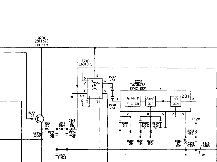

Я начал по схеме последовательно проходить по пути сигнала цвета - предусилитель БВГ RP-29, демодулятор DM-56P, блоки стабилизации TBC-7, TBC-8 и на последних двух модулях цвет уже откисал. Остановлюсь подробнее на TBC-7 - в этом модуле сигнал конвертируется в цифру для дальнейшей обработки, перед тем как попасть на АЦП, сигнал проходит через усилитель, ФНЧ, усилитель, буферную схему и микросборку IC401 SBX-4002-01(аналог Sony BX1464) которая включает в себя два усилителя с обратными связями, буфер и ФНЧ. Сигнал цвета с этой микросборки уже идёт прямиком на АЦП и дальше уже цифрой на обработку в TBC-8. Сигнал на контрольных точках TP400 и TP401 в нормальном состоянии должен быть одинаков за исключением его амплитуды, но на TP401 его амплитуда в течении 20-40 секунд снижается до 0:

Фрагмент схемы с микросборкой со странным поведением

У меня возник вопрос, вот при просмотре матраса C в нормальном виде как Y сигнал, но при просмотре квадрата малевича я наблюдаю шум по каналу цвета - это так и должно быть?
Щупы я ставил в точку соединения D100, R143, R139 по яркости и D400, R434, R431 по цвету
Цвет перестаёт идти дальше IC514, который в свою очередь является аналоговым мультиплексором 2-в-1
Ноги от него идут на DM-56(111-9D), MD-46(104-10C) и на TBC-8(107-17A). С оглядкой на схему можно сказать что при лог.1 на всех контактах цвет идёт до фильтра и дальше проходит куда надо, но если на любом из контактов или на всех будет лог.0 то цвет сливается в /dev/null
Я выяснил что при переходе на готовность к записи на обоих ногах лог.1, цвет проходит, но когда я переключаю на воспроизведение то 3й пин переходит в состояние лог.0. Пин ведёт на TBC-8 107-17A, который в свою очередь запараллелен с 107-19B, который ведёт на DM-56 и EN-48 и на 34-й пин CXD1023(~DO1, вход на dropout pusle stretch block)
