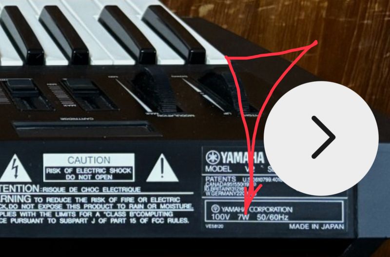

Есть прибор на 110v 7w. Переменное напряжение.
Надо подключить его к розетке 220в.
Какой конденцатор надо допаять последовательно к прибору?

Dllyur, подумайте хорошо, прежде чем рисковать Ямахой. При использовании гасящего конденсатора ни о какой стабильности напряжения на входе устройства не может быть и речи. Некоторая стабильность будет только при неизменном напряжении сети и неизменной мощности нагрузки. Написанные 7 ватт, наверняка, это пиковое значение при максимальной громкости встроенных динамиков. Т. е. мощность может быть и 2, и 5 Ватт. И при подобранном конденсаторе для 5 Ватт (например !), напряжение при изменении нагрузки будет плясать от 60 до 150 вольт (например !). Вряд ли фирменный трансформатор выдержит такое издевательство.
Надо найти амперметр переменного тока, найти источник 100 вольт переменного и измерить фактическое потребление при требуемом вам режиме работы. По полученному току рассчитать гасящий конденсатор.
При применении делителя из двух конденсаторов придётся рассчитывать ток через них в разы больше тока, потребляемого Ямахой, чтобы при изменении мощности нагрузки напряжение плясало в меньшей степени. Это повлечет применение конденсаторов с ёмкостью, в разы большей, чем просто одного гасящего конденсатора. но напряжение на нагрузке будет стабильней.
Итого: 1. Если найдёте способ измерить ток при требуемом напряжении 100 в, то конденсатор посчитать несложно. Это самый опасный способ!
2. Можно вскрыть устройство и изучить схему вторичных цепей. Опять же, желательно запитать от 100 вольт, и провести измерения. Если там формируется только одно напряжение, например 12 вольт, то найти внешний БП на 12 вольт и подключить его непосредственно на конденсатор после диодного моста.
3. Зачастую подобные устройства имеют батарейный отсек. Ничто не мешает подать туда напряжение, равное напряжению батарей, от внешнего БП.
4. Лучше всего найти трансформатор типа ТАН или любой другой, в котором комбинацией вторичных обмоток можно получить требуемые 100 вольт. Годится и подключение к отводам первичной обмотки с требуемым напряжением.

Вот удивляюсь я : у человека есть недешёвое, видимо, устройство, и вот из-за лени применить нормальное решение - автотрансформатор - он готов рисковать бахом и дымом. Сэкономить 200р на трансе и угробить вещь на несколько тысяч? Пускай. "Но опыт есть." © М. Жванецкий.
Лампа накаливания в момент включения имеет сопротвление единицы Ом (нить не нагрелась) , и к устройству поступит почти полное 220В.
Если этих Ямах у человека несколько - пусть издевается.
