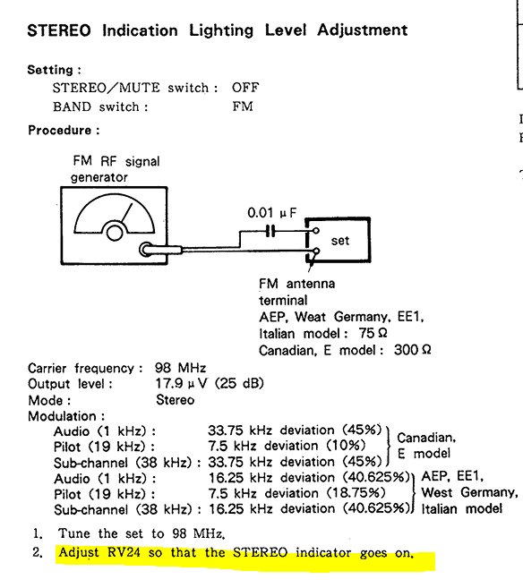

Здравствуйте! Попался под руку тюнер SONY ST-S120, древняя штучка. Поиск станций в режиме AUTO работает, но нет фиксации станции при поиске, хотя уровень принимаемого сигнала индицируется по максимуму, индикации STEREО нет, даже не моргает. Звук издает хороший на оба канала, но, как я понимаю, в режиме моно. На этом аппарате индикации TUNE нет, есть только уровень принимаемого сигнала по шкале от 1 до 5. Нашел SM на него с описанием регулировок. Отметил положение всех резисторов RV и попробовал покрутить RV24 (отвечает за индикацию режима STEREO) – безрезультатно. Вернул в исходное состояние. Другие RV просто чуть стронул с насиженных мест (окислы и т.д.). Без толку. Т21 не трогал (FM NULL). Антенна проволочная длинная, рядом стоит исправный тюнер Айва, который с этой антенной ловит все как надо (есть индикация стерео и tune). Проблема в дискриминаторе скорее всего. Увы, ранее настройками такой аппаратуры не занимался. Подскажите плиз, какой элемент по схеме отрегулировать, или последовательность регулировок. SM прилагаю. Бывший хозяин клялся, что индикация СТЕРЕО моргала...
Подсказываю:
Переводим, читаем внимательно и в точности повторяем Section 2 (стр.4), в особенности левый столбец. Это как раз и есть настройка стереодекодера. Если нет необходимых приборов, ничего не трогаем и договариваемся в личке со специалистом, обладающим приборами, который возьмётся за эту работу (например, со мной).
Сначала надо разобраться с проскакиванием станций при поиске, а после глянуть на стерео.

[uquote="АлександрNZ",url="/forum/viewtopic.php?p=4735135#p4735135"]Сначала надо разобраться с проскакиванием станций при поиске, а после глянуть на стерео.[/uquote]
Да в том то и дело, не думаю, что проблема в микросхемах, японская электроника практически неубиваемая, даже конденсаторы, вопрос только в настройке, где находится нужный контур?
Добавлено after 8 minutes 9 seconds:
Т21 не трогал, разве нельзя обойтись без дорогостоящих генераторов? Или RV24 не в порядке?
Добавлено after 13 minutes 59 seconds:
Хотя, в нынешней ситуации необходимо подключить мультиметр к ТР1 и проверить напряжение постоянного тока. Регулировкой Т21 довести до нуля, т.е. руководствуемся NOTE на стр. 4 верхний левый абзац регулировка 0. А затем пробовать подстраивать RV24 до загорания индикатора. Правильная последовательность?
Добавлено after 3 minutes 58 seconds:
А какой инструмент нужен для регулировки Т21? Часовая отвертка подойдёт или немагнитный материал нужен, скорее всего.

Ну уплыла настройка, попробовать отрегулировать ведь можно? А потом уже конкретно лезть внутрь контура (контуров). Можно ссылку на Ваш труд по восстановлению?
Добавлено after 2 minutes 15 seconds:
Увидел позже, сорри. А последовательность регулировки правильная?

Да тут хоть вначале разок попробовать, поэтому и спрашивал про инструмент настройки сердечника (магнитный или немагнитный). Кто то ведь крутил подобные контура, просто скажите.
Добавлено after 43 minutes 39 seconds:
На схеме дискриминатора Т21 емкость не указана. В EPL тоже сведений нет. Как определить емкость в случае замены?
Добавлено after 10 minutes 18 seconds:
Никто не высказался по поводу алгоритма настройки, Т21 - в ноль, потом RV24 - индикация. Верно?

Лучше расскажите нам как планируете настраивать ФСС без генератора и анализатора спектра. Мне прям очень любопытно.
P.s. Даже если Вы соберёте исчерпывающую информацию (которой по моему опыту Вам никто не даст без предварительной диагностики), то без знаний, опыта и необходимого инструмента всё равно ничего не получится. Последний раз призываю Вас одуматься и обратиться к специалисту.
