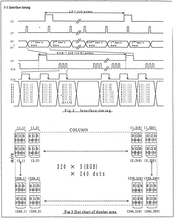

Протокол будет такой, как захотите, он ведь между двумя Ардуино будет.
А та Ардуино, которая управляет дисплеем, будет аналогом строчной и кадровой развёрток обычного телевизора, в приложенном мною документе это видно. Если упрощенно на словах, то так:
1.Посылаете на контакт 1 (YD) сигнал начала кадра (scan start-up signal)
2. Устанавливаете цвет первых двух точек и часть третьей точки на линиях D0-D7
3. Тактируете эти данные сигналом на контакте 4 (XCK)
пункты 2 и 3 выполняются, пока не будут заполнены 320 точек, то есть, одна строка
4. Данные строки защёлкиваются сигналом контакта 2 (LP)
пункты 2,3 и 4 выполняются 240 раз, пока не заполнятся все строки.
и всё заново. Страница 6 (нумерация в правом верхнем углу) даташита
Главное учесть, что цвет точек располагается задом наперед, то есть:
D7, D6, D5 - это R, G, B первой точки
D4, D3, D2 - это R, G, B второй точки
D1, D0 - это R, G третьей точки,
а следующие данные уже так:
D7 - это B третьей точки
D6, D5, D4 - это R, G, B четвёртой точки
D3, D2, D1 - это R, G, B пятой точки,
D0 - это R шестой точки и т.д.

Since this display module contains no refresh RAM, it requires the above data and timing pulse inputs even for static display
Добавлено after 6 minutes 58 seconds:
глянул тайминги... кадр обновляется максимально допустимо 6,6 мс. За это время надо заслать 9600 байт, то есть, тактирование XCK получается около 2 МГц... я не особо разбираюсь в ардуино, вытянет ли?
и да, самое главное-то, где их хранить? :)
Хотя, можно немного упростить, если, например, хранить весь фон во флэши, а изменять небольшие участки, но это делает узкоспециализированным применение.

То там вдруг можно обнаружить: "Frame frequency = 180 Hz". Очевидно - это требуемая номинальная частота обновления экрана.
Предположим: тактовая частота ардуины == 16МГц. Берём калькулятор в руки и считаем:
16e6/(320*240/8*180) = ~9.26 тактов. Итого - для вывода каждых 8 точек у нас имеется всего ~9.26 такта ардуины. За эти такты нужно видимо успеть:
1) щёлкнуть 2 раза сигналом XCK;
2) (возможно) также щёлкнуть 2 раза сигналом LP;
3) прочитать из буфера и вывести в порт очередной байт пикселей.
Это ещё не считая того, что нужно ещё как-то и приходящие от внешнего МК данные успевать обрабатывать.
Серьёзно всё это успеете за 9 тактов??? :)))
Вывод: У абдурины нет никаких шансов. Нет шансов выполнить требования документа из первого поста.

Помогите разобраться с формированием сигналов для дисплея раньше такого не делал. Первоначальная задача разобраться с управлением, вывести к примеру заливку одним цветом.
Разрешение 320х240. Заполнение экрана идет по строчкам? Вначале 320 пикселей, далее переключаем на строчку и так 240 раз ?
Думаю на ардуине вначале сделать сам контроллер дисплея. По прерываниям сформировать импульсы, дальше будет уже видно что получится вывести на дисплей.
Для работы с дисплеем на DISP подаем 1 ?
YD начало строчки ?
LP пиксель в строке ?
XCK - ?
Помогиле прочитать interface timing Fig 2
Из документа
(89.86 КБ) 206 скачиваний
(106.98 КБ) 200 скачиваний

Начал с расчетов.
16Мгц тактовая частота. 1 такт это 1/16Мгц = 62.5 нс
А у нас длительности сигналов от 35нс. Получается что нельзя никак использовать контроллер на 16Мгц.
Если даже 35нс 1 такт это уже 30Мгц.
Я правильно понимаю?
