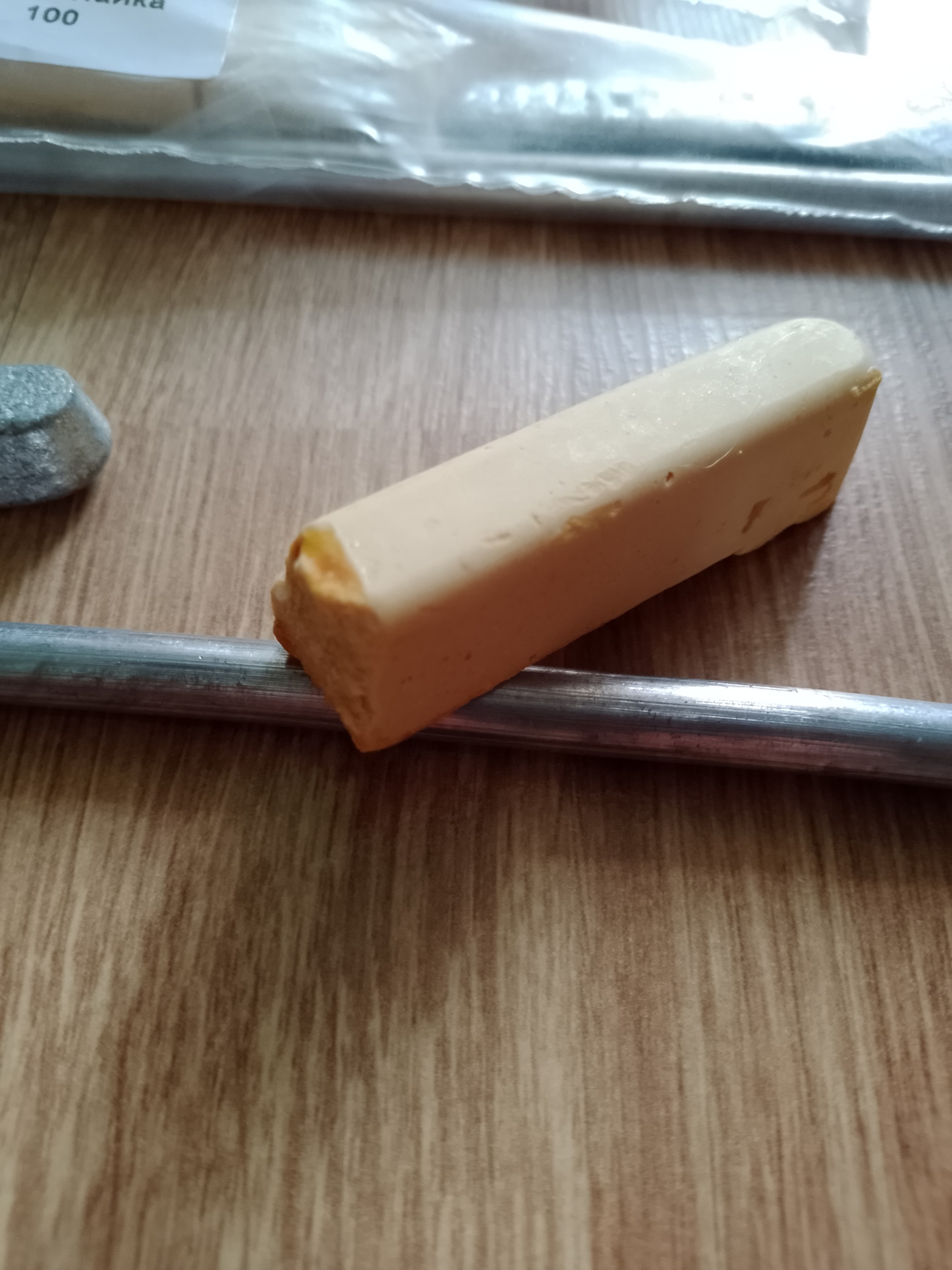

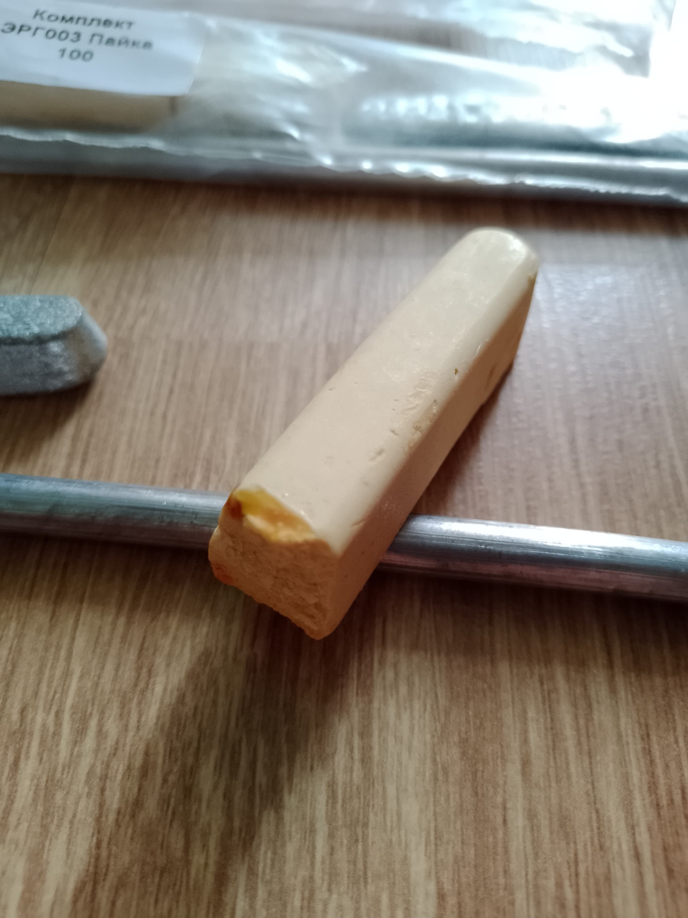

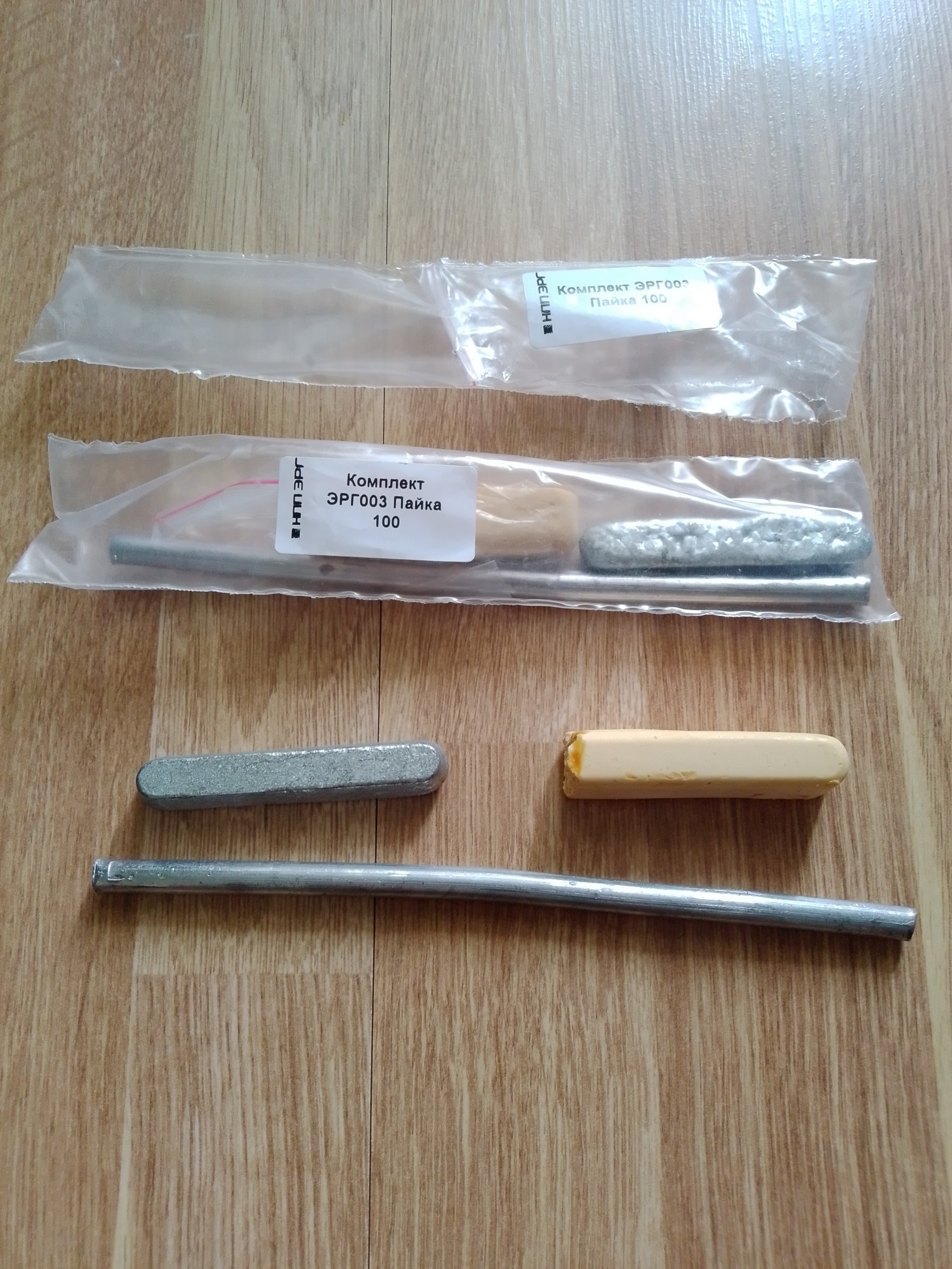

Доброго времени суток, досталось два таких трофея - «комплект ЭРГ003 пайка 100», может кто в курсе, сталкивался с таким, что это за флюс такой в комплекте, как его зовут? По консистенции твёрдый, на ощупь типа мела, только не мажется. Паяльником плавится, провода лудит, специфического запаха нет. Для представления размеров, длина прутка припоя 200 мм, диаметр 8 мм.
Яндексом пользоваться умею, информации практически нет по таким комплектам. Фото кликабельны:

Как-то так :Комплект предназначен для монтажа узла заземления кабельных термоусаживаемых муфт при помощи пайки.
Комплект позволяет проводить монтаж провода заземления пайкой как к бронелентам, так и к свинцовой или алюминиевой оболочке кабеля.
Входящий в состав комплекта тугоплавкий припой марки А используется для пайки провода заземления к алюминиевой оболочке.
Комплект может быть использован при требованиях к монтажу кабельных муфт с полностью паянной системой заземления.

http://www.ergspb.ru производит, у них есть бесплатный телефон, можно позвонить
Добавлено after 2 minutes 8 seconds:
чуть больше комплектация:

Паяльный жир скорее всего...

По припою в таких комплектах интересно они кладут туда ПОССу (сурьмянистый для железа) или уже обычный пос60 или пос40, мелкий твердый по алюминию если кому интересно ЦОП. Раньше в комплектациях муфт писали подробности а сейчас нихрена((
