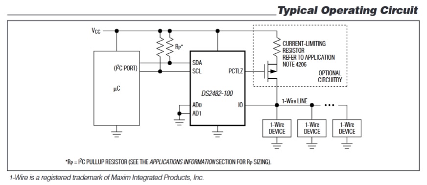

Обработчик 1-wire для микроконтроллера был сделан пару десятилетий тому назад. нормально работает для нужных мне приложений.
Воспользуйся специальной микрухой от DS для преобразования 1-wire в тот же SPI или i2c.
Добавлено after 5 minutes 23 seconds:
- Вложения
