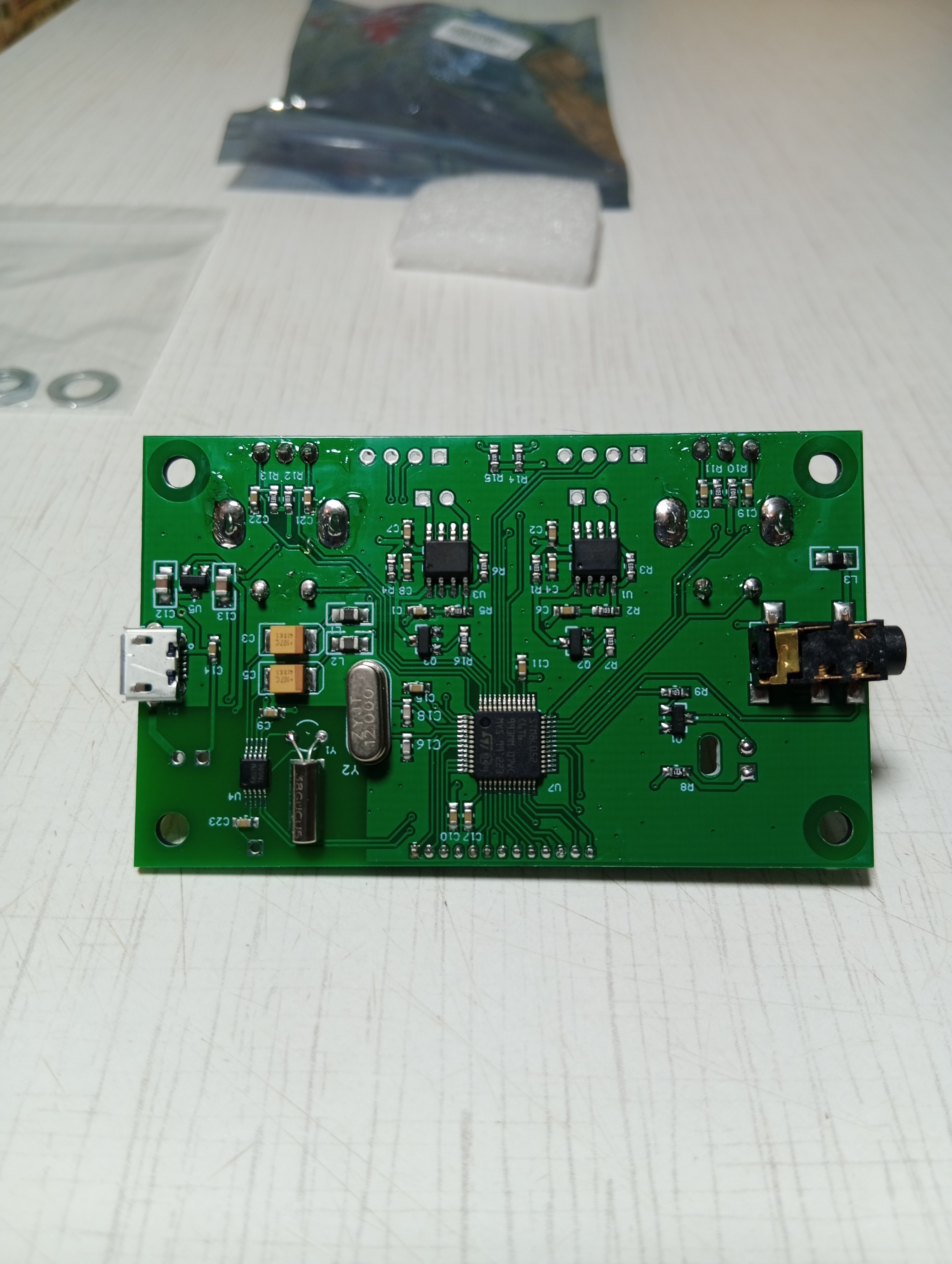

Заказал себе на Озоне из Китая такую платку DSP стерео приёмника FМ диапазона с механической настройкой и цифровой шкалой на поиграться, может кому пригодится.
Вчера вечером забрал товар, хороший FМ модуль, работает, чуйка у FМ тюнера обалденная, всякие KIPO и GOLON-ы курят в сторонке, тюнер собран на DSP чипе RDA5807M, стерео УНЧ на двух микросхемах MD8002A, контроллер управления стоит STM8L052.
Настройка производится левой ручкой валкодера, настроится на станцию можно как в ручном режиме чисто механически, путём вращения ручки настройки, так же и автоматически, при кратковременном нажатии на ручку настройки тюнер сканирует эфир до первой радиостанции, при повторном нажатии до следующей, и т.д.
При длительном нажатии на ручку настройки валкодера отображается какое то меню, по моему порог срабатывания шумодава, которое можно изменить ручкой громкости от L00 до L63.
Правая ручка валкодера изменяет уровень громкости от 0 до 15, при кратковременном нажатии на ручку громкости отключается динамик, включается режим mutе.
при длительном нажатии на ручку громкости включается и отключается режим бесшумной настройки, который подтверждается зелёным или красным светодиодом, с этим пока особо не разбирался.
Звук действительно стерео, качество звука как в наушниках, так и при подключении небольших колонок в деревянных корпусах хорошее, звук чистый, приятный, громкость небольшая, но для озвучки комнаты вполне себе пойдёт, на максимуме на «засирает», при подсоединении наушников динамики автоматически выключаются.
Припаял разъёмы, подключил колонки, запитал блок от аккумулятора 18650, всё работает.
Так же девайс работает от любой зарядки на 5V путём подключения кабеля с разъёмом микро USB.
Так же управлять данным модулем можно через последовательный интерфейс, если модуль подключить, например, к Ардуино.
В принципе хороший конструктив для создания переносного стерео приемника с хорошей чуйкой и неплохим стереозвуком.

[uquote="gsmart",url="/forum/viewtopic.php?p=4786775#p4786775"]тюнер собран на DSP чипе RDA5807M[/uquote]Значит плавная настройка отменяется. Только по предварительно отсканированным пресетам. На плате кварц 12 МГц, в силу чего частоты 96 и 108 вероятно пораженные.
Были похожие тюнера изготовленные на основе QN8035. Та значительно шустрее, можно настраиваться без предварительного сканирования диапазона. Ту плату продавал сайт торгующий радиоконструкторами по заоблачным ценам.

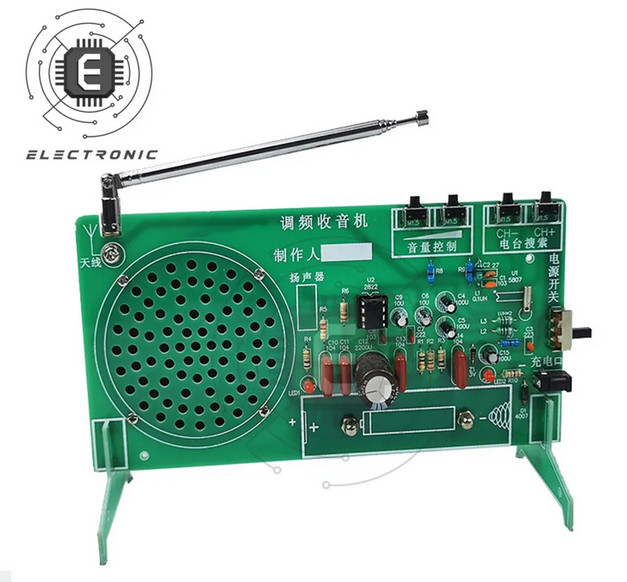

RDA5807FP конструктор работает без индикатора . Просто автопоиск станций по очереди .
это с динамиком кинчевый :)
