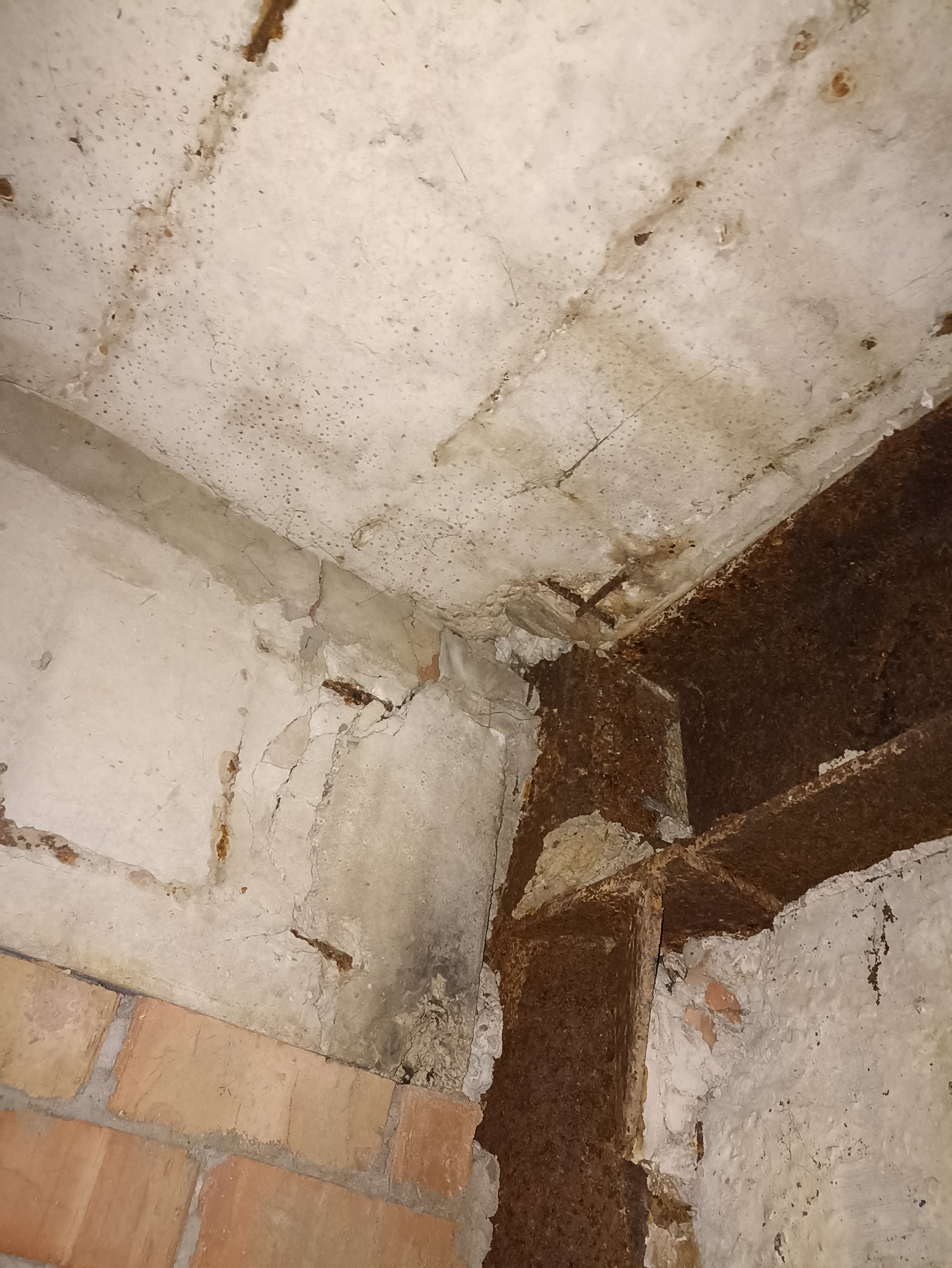

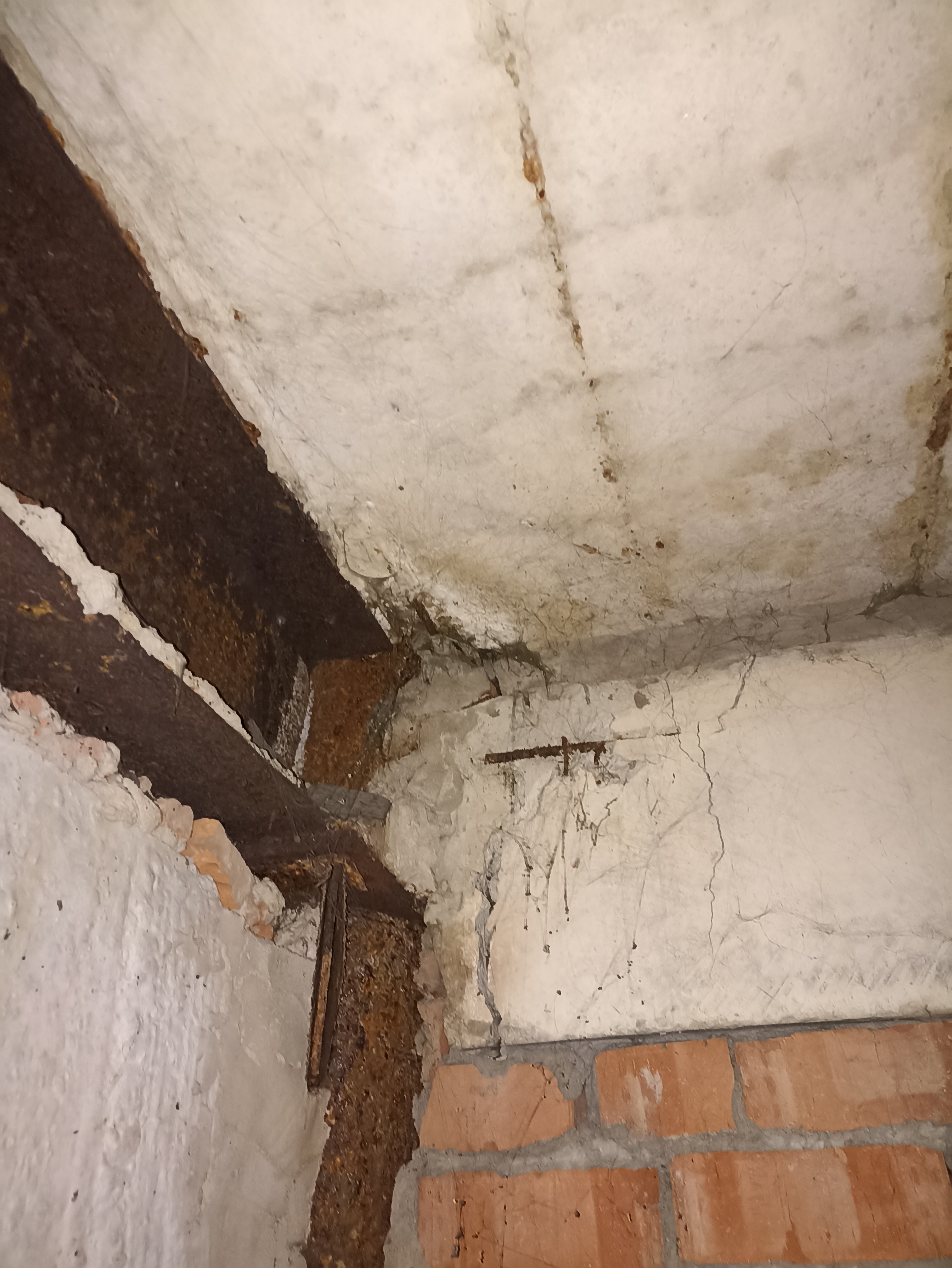

Подскажите пожалуста чем и как лучше заделывать данные отверстия и трещины?
Потолок в плохом состоянии, по углам плит торчит арматура и трещины...
Гипсовая шпаклёвка, цементная шпаклёвка или можно смесью цпс м200?
Где большие отверстия и нет арматуры - засверлиться, вставить арматуру и замазать?
Потом нужно ли пройтись чем-нибудь дополнительно?
Типо для изоляции от влаги?

Чем нагружен сверху потолок? Динамические нагрузки имеются? Если имеются лучше обшить декоративными плитами с плавающим каркасом. Если нет тут два варианта: запенить щели монтажной пеной, потом нанести стекловолоконную армированную сетку и поверх оштукатурить, второй вариаинт -густой и пластичной бетонной смесью(Цемент + песок + пром. пластификатор) в несколько этапов(дней) заделать эти щели.

Цементом чистым замазать , цпс только на большие полигоны - где усадка будет на чистом цементе , гипс сам со временем разрушается .

Правильный ответ: снести эту дичь к чертовой матери, и построить правильно.
Неправильный ответ: зачистить всю ржавчину, укрепить трещины в несущих конструкциях дополнительными швеллерами, железные изделия покрасить, затем все начерно заштукатурить цементной штукатуркой, по ней пройтись набело гипсовой.

Арматуру обязательно закрасить, иначе ржавчина вылезет и сквозь шпаклёвку.
А проще зашить все непотребство гипсокартоном. :beer:

Все выровнять под гипсокартон его не устроит. Он же жаловался, что и так ему даже пол поднять на 10 см нельзя. И метража не хватает.
А вот использование неликвидного место под мебель видимого объема не уменьшает, это особенность мозга такая, а спрятать все красивым образом очень даже позволяет, причем достаточно дешёвым образом.
Но конечно, дефекты стены ,металлоконструкций и потолка заделать надо. Но без выравнивания поскольку это надо, то это уже мелочи.

Там ещё и влажность?
А чего получить на финише надо и подо что помещение будет?
под бордель с фонарём?
Гипс там по всему точно нет... и до шпаклёвки любой там далеко...
Штукатурить или обшивать чем-то...
или зелёной краской всё выкрасить и ...
