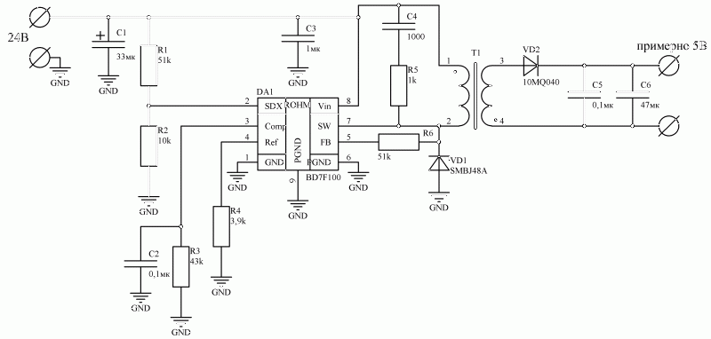

Для разминки попробовал сделать DC-DC. На чипе BD7F100EFJ-LB...ну да, японская экзотика, такое уж было под рукой.
Взял вот такое кольцо: К80-03/08, такое большое просто чтоб проще было продевать витки. Попробовал посчитать обмотки по методике с Хабра. Получилось в первичке 28 витков, во вторичке 12...однако ни разу не уверен, что всё считал правильно, да и к данному чипу, наверно, нужен особый подход.
Тем не менее, как-то оно у меня заработало: При изменении тока нагрузки от где-то 0,08 до 1А напряжение плавает в худших моментах до +8%, но в основном держится в пределах ±5%. КПД получился паршивенький, около 70%: сильно греется снаббер VD1. Но честно говоря...с этим чипом ранее у меня и на феррите результаты получались не лучше. На х.х. схема выдаёт порядка 15В вместо 5, но это было ожидаемо. В общем, наверняка я всё сделал неправильно, но карбонильное железо само по себе признаки жизни подаёт. Поэтому будем экспериментировать дальше.

[uquote="ejsanyo",url="/forum/viewtopic.php?p=4799446#p4799446"]И что вы думаете о перспективах сделать на из основе трансформатор двухобмоточный дроссель для обратноходового преобразователя питания? Особенно для современных чипов, на частоте в 400 кГц.[/uquote]
На мой взгляд, такой сердечник не подходит для флайбека.
У этого материла магнитная проницаемость небольшая, магнитное поле расходится, отсюда плохая связь между обмотками, сильно возрастают индуктивности рассеяния и, соответственно, потери. Всё плохо.
Да и помехи, наверно, больше.
Намотка тора в производстве, наверно, тоже проблематична, Ш-образный сердечник удобней.
Такие торы известны десятки лет, но флайбеки на них не делают, скорее всего, по указанной причине.
Для флайбеков вроде как принято название трансформатор, а не двухобмоточный дроссель.

Интересно, они делают на кольцах с небольшой магнитной проницаемостью (мю) или как? Если с большой мю, то делают ли зазор?

Считаете, что будет хорошая связь между обмотками на кольце с небольшим мю?
[uquote="AQ29",url="/forum/viewtopic.php?p=4800994#p4800994"]Интересно, они делают на кольцах с небольшой магнитной проницаемостью (мю) или как?[/uquote]
В районе 35 - это мало или ещё нормально? Вот столько максимум у изделий от "Синтеза-ПСЖ"...и, похоже, "тайна" их материала "03/08" раскрыта! В программе FlybackRing от Starichok51 параметры для американского материала "-8" от MicroMetals с ним полностью совпали! Более того, накрутил катушку на двух таких кольцах, и, по крайней мере, индуктивность её первички полностью совпала с расчётной!
Выбирал в программе, конечно, размер T80 и тот самый материал "-8".

При внесении сердечника картина поля меняется. Внутри обмоток линии сгущаются, расхождение линий меньше, соответственно, коэффициент связи возрастает. Посмотрел в интернете, тоже пишут, что с сердечником коэффициент связи больше, так что это не только мои «фантазии».
[uquote="ejsanyo",url="/forum/viewtopic.php?p=4801040#p4801040"]В районе 35 - это мало или ещё нормально?[/uquote]
Никогда не использовал такие материалы для флайбека. На мой взгляд, мало. Например, у феррита N87 мю равно 2200.
Тор, правда, лучше Ш-образного сердечника.
Можете измерить индуктивность рассеяния у вашего трансформатора, сравнить с индуктивностью обмотки.
Для расчёта такого трансформатора, наверно, можно использовать формулы обычного флайбека, только вместо длины зазора использовать длину магнитопровода, делённую на мю.

Померил на своей последней намотке - получилось в районе 11%. Впрочем, у меня оно и намотано сейчас как попало, в окно сердечника не вписался.
Потом перемотаю на кольцах пошире.

Индуктивность рассеяния получилась в районе 11% от основной. Основная 220 мкГн, рассеяния - около 24 мкГн. Если так понятнее.
Если говорить об отличии основной индуктивности, получившейся в жизни, от расчётной (в программе от Starichok51), то отличие получилось максимум пара процентов, да и то я в точности своего жизнью побитого Е7-22 не уверен. Если доберусь до Е7-25, перепроверю результаты.

да, с сердечником больше, чем без сердечника.AQ29 писал(а):Посмотрел в интернете, тоже пишут, что с сердечником коэффициент связи больше
но если сердечник есть, то связь не зависит от проницаемости.
