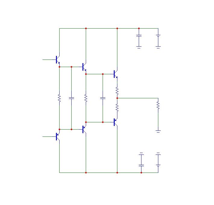

Сообщение alexsan »
(80.3 КБ) 158 скачиваний
Усилитель собран и оформлен в корпус так лет 30 назад схема симметрична,выходная мощность на 4ом 50 ватт,входное 775мв,сделано все на отечественных деталях,в предоставленной схеме стоят аналоги,так как микро капе нет наши деталей,звук по аудиофильский чистый сцена как будто перед тобой,бас точкий использую без тембр блока на входе стоит пременный резистор на 50ком.

Сообщение Rapra »
Абсолютно классическая схема. А слово "аудиофильский" - это просто для поднятия цены сего изделия. Как и фраза "сделано на отечественных деталях", для вписывания в рамки новомодного тренда на "импортозамещение".
Ничего личного, просто наблюдения. Нормально звучит? Ну и хорошо, пусть звучит.

Сообщение sstvov »
В чем смысл диодов и сопротивлений в цепи коллекторов выходных транзисторов? :shock:

Сообщение alexsan »
с них снимается защита на тиристоре триггерная.

Сообщение As »
...Кажется, ssc предлагал очень похожую схему, только с более симметричным выходным каскадом... (могу ошибаться...)

Сообщение ssc »
sstvov писал(а): Вт май 12, 2026 18:37:11 В чем смысл диодов и сопротивлений в цепи коллекторов выходных транзисторов?
..чтобы окончательно добить миллером и эрли выходной каскад.. :))
As писал(а): Вт май 12, 2026 20:44:27 Кажется, ssc предлагал очень похожую схему
..неее..я на такое пойтить не мог..!!! :))
As писал(а): Вт май 12, 2026 20:44:27только с более симметричным выходным каскадом...
..он итак комплементарный - куда уж симметричнее..улучшить линейность и подавить выбросы - ну да, можно..
..дальше надо заниматься усилителем напряжения, точнее, условием его согласования с первой ступенью ВК - подымется первый полюс и улучшится динамика. Но если опираться на предложенную топологию, то здесь есть только один вариант - вложенная ООС в каскад УН.

Сообщение As »
...Перерыл архивы - всё же, что-то похожее было, в феврале прошлого года. Не копия, разумеется - но похоже, два каскада с ОЭ, на комплементарных транзисторах и двухкаскадный ОК в качестве выходного... (я не доверяю схеме с ОЭ на входе, поэтому повторить не собрался...)

Сообщения: 3777
Сообщение as265 »
знаю, что микрокап сохраняет не в JPG, а в CIR :))
симметричность схем от начала до конца имеет смысл только в том случае, когда транзисторы сами работают с заходом в непостоянство коэффициента передачи тока
а так например скажите мне, какая будет асимметрия у всего остального перед ВК, если ток покоя УН например 6 мА, а его размах изменения тока в 10 раз меньше
вот если вы транзистором управляете с низкоимпедансного источника, и ток коллектора меняется в широких пределах, тогда там усиление по напряжению в каскаде например меняется, а такой ситуации может и не быть

Сообщение ssc »
as265 писал(а): Ср май 13, 2026 21:16:56 симметричность схем от начала до конца имеет смысл только в том случае, когда транзисторы сами работают с заходом в непостоянство коэффициента передачи тока
..чота ты в очередной раз понес какую-то неведомую заумную херню.. :))
as265 писал(а): Ср май 13, 2026 21:16:56 а так например скажите мне, какая будет асимметрия у всего остального перед ВК, если ток покоя УН например 6 мА, а его размах изменения тока в 10 раз меньше
..Rвх схемы ОК (эмиттерный повторитель) - что сплошь и рядом применяется в ВК - 1+h21эRэ - чуешь, чем пахнет..?.. :) ..увеличивается выходная мощность, падает входное сопротивление по причине зависимости h21э от тока коллектора, уменьшается же и входное сопротивление от входа первой ступени ВК, что вызывает изменение нагрузки для УН в сторону уменьшения, и стало быть, если УН кривой и сконфигурирован как каскад ОЭ, выходное сопротивление которого велико, то это однозначно вызовет уменьшение его Ку, что тут же скажется на глубине ООС, и не только на ней - даже первый полюс АЧХ на графике Боде поползет в область более низких частот - т.е, казалось бы, такая вот мелочь, а влияет даже на условие динамической линейности..!!!.. :tea:
..в этой же ветке я пару лет назад подробно этот нюанс расписывал - приводил разные там графики и т.п..но время идет, появляются "альтернативно одаренные", и начинают нести всякую херню про "смысл симметрии от начала до конца".. :))

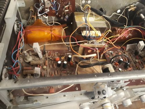

Сообщение Calm72 »
alexsan писал(а): Ср май 13, 2026 17:42:53 стойка.jpg смотри.
Да я не про этот склад архаичных древностей.
Про монтаж Ваших изделий.
Этот:
Сообщения: 26855
Сообщение Муркиз »
Так сейчас в моде инсталляции типа Я у мамы вместо швабры !
Призовое место точно будет ! Завидовать надо !
Сообщения: 1214
Зарегистрирован: Пн ноя 15, 2010 23:16:44
Откуда: г.Павлодар
Сообщение alexsan »
Я же писал сделан 30 лет назад ,так и работает как собран.склад архаичных древностей,а чем плох?

Сообщения: 545
Зарегистрирован: Пн авг 15, 2022 16:27:43
Сообщение korad »
alexsan писал(а): Чт май 14, 2026 07:31:15 Про монтаж Ваших изделий.
А мне понравилось! Особенно грамотным расположением акустики. Весьма симметрично.

Сообщения: 3777
Сообщение as265 »
ssc писал(а): Ср май 13, 2026 23:59:58..Rвх схемы ОК (эмиттерный повторитель) - что сплошь и рядом применяется в ВК - 1+h21эRэ - чуешь, чем пахнет..?.. :) ..увеличивается выходная мощность, падает входное сопротивление по причине зависимости h21э от тока коллектора, уменьшается же и входное сопротивление от входа первой ступени ВК, что вызывает изменение нагрузки для УН в сторону уменьшения, и стало быть, если УН кривой и сконфигурирован как каскад ОЭ, выходное сопротивление которого велико, то это однозначно вызовет уменьшение его Ку, что тут же скажется на глубине ООС, и не только на ней - даже первый полюс АЧХ на графике Боде поползет в область более низких частот - т.е, казалось бы, такая вот мелочь, а влияет даже на условие динамической линейности..!!!.. :tea:
из всего перечисленного в вашем сообщении про асимметрию - это "ти дурак" и УН по схеме ОЭ, откуда-то взявшийся
а если даже ОЭ, но после него ОБ, то что тогда - а где асимметрия? :))
60 дБ график - это в 0, когда ВК закрыт, потому что это усилок в классе С, у него смещение не полностью компенсировано, но вообще субъективные тесты показывают. что на цепи смещения ВК можно лом кидать
вот такая противо-ступенька там на малых мощностях
