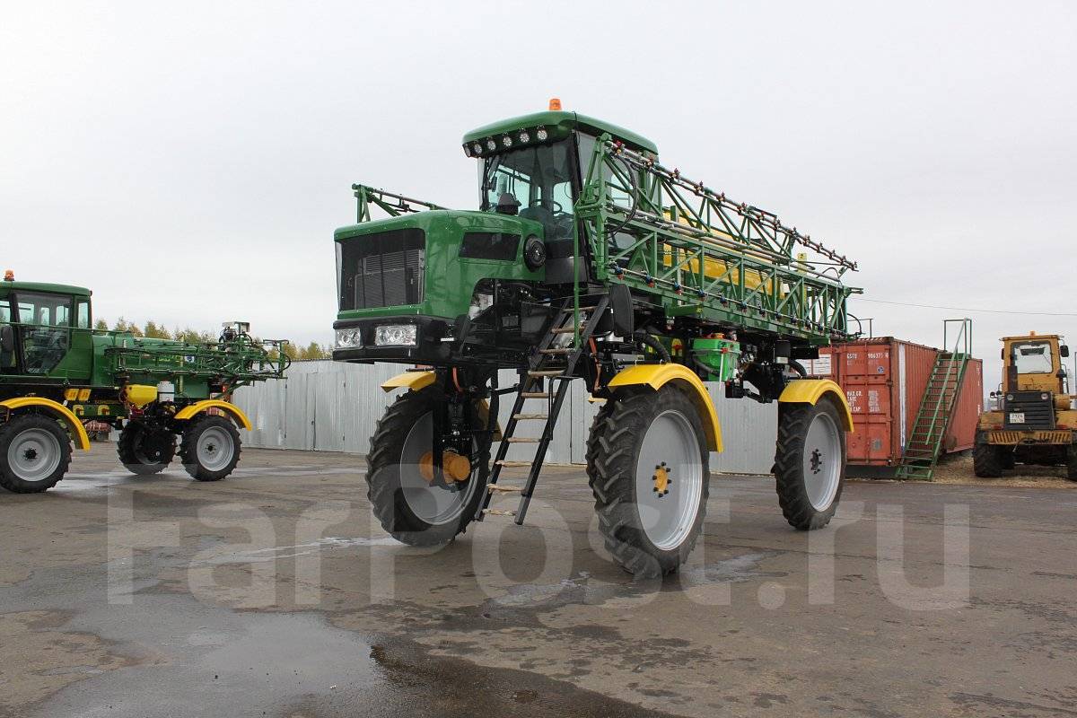

Вот этот бери и горя знать не будешь, еще и шабашки появятся, на доширак заработаешь

Вот эта тачка крутая
https://static.baza.farpost.ru/v/1543405210206_default
видел недавно видос где сзади неё ехали и думали промеж проскочить чтоб на сплошную не лезть
но он был пару дней назад и его не найти.
Если оно даже есть за 500р в день аренды то дня за 4 пока доедешь выгоднее купить и там бросить.
